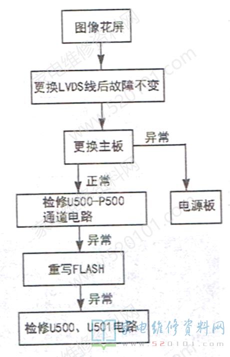

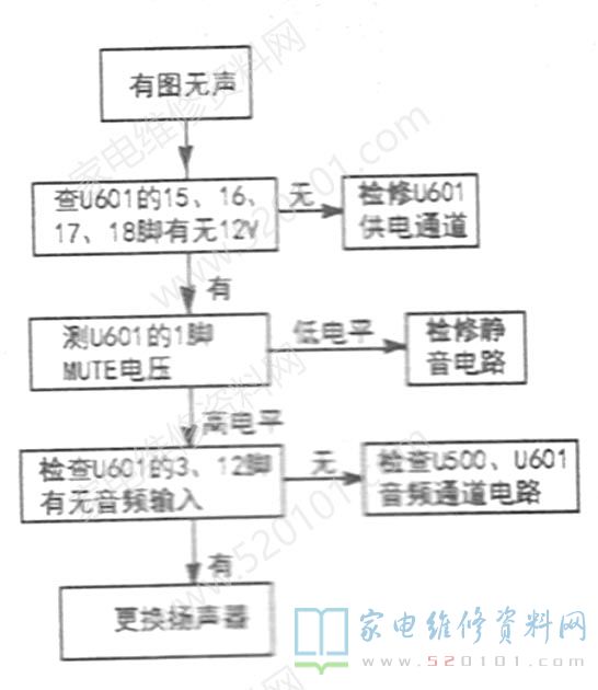

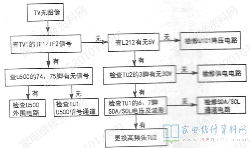

三洋43CE660LED液晶电视常见故障检修流思路
2022-09-23
作者:周晓琴
2320
1、三洋液晶电视图像花屏的故障维修思路
2、三洋液晶电视有图像无声音的维修思路
2、三洋液晶电视TV无图像的维修思路
