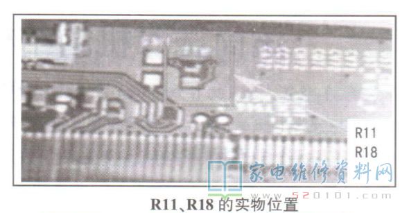

第二步:取消保护,仍然灰屏,说明屏Y轴有短路情况,造成逻辑板电源电路停止工作。可分别断开逻辑板与屏左右排线,若出现半边图像,先去掉屏边板上的电阻R11、R18,再将连接逻辑板的排线粘贴胶纸带,遮挡1~14或27根,以切断X轴到Y轴的供电,图像可恢复正常,如图2所示。

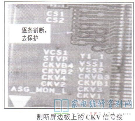

第三步:若还是不能解决,则将屏边板上的CKV(移位脉冲信号)保护割断,图像即可恢复正常,如图3所示。
