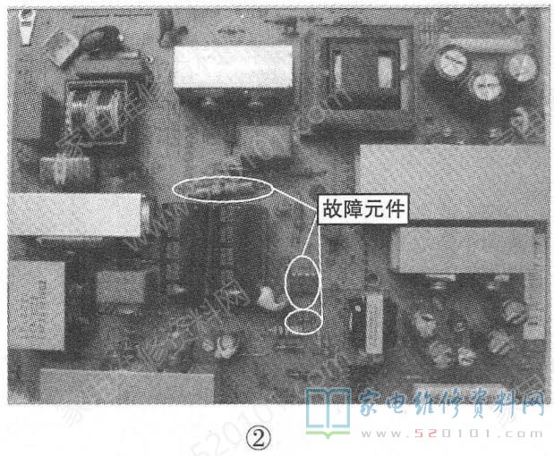

接修一台32LH20R-CA液晶电视,故障表现为不开机,待机指示灯不亮(电源板号为EAX62106801)。打开机盖,首先用万用表检测待机5V电压检测点(电容C203两端)无电压、初级滤波电容C607、C608两端电压为300V,查次级5V待机电压输出端无元件短路,说明无待机5V输出系副电源电路未工作造成。
该电源副电源电路主要由 IC500( 3B0365 )及其外接元件T501、整流输出电路组成(见图1)。其工作原理为:300V电压经过变压器T501的①-③绕组加入IC500的④、⑤脚,并经该芯片④、⑤脚内部的恒流源给⑦脚外的电容C506充电,当C506两端电压上升到24V左右时,IC500起振,此后⑦脚与④、⑤脚内部的恒流电路断开。⑦脚vcc由T501的④-⑤绕组自感电压通过R505、D502、C506、ZD502提供。了解了启动过程后就可以很快对此机进行进一步检修, 测IC500的④、⑤脚无300V ,检查发现F501(3.15A )保险已烧断,IC500引脚也烧黑,ZD501(3.6V)击穿,更换这三个元件后故障排除。后来又接修了多台此板号电源,均是此三处损坏。相关实物标识见图2。
