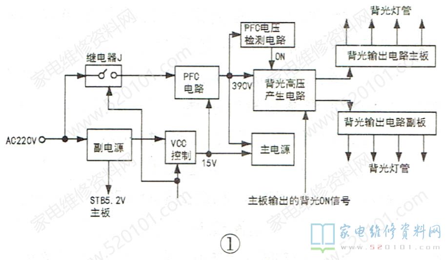

接修一台三星LA46M81BX液晶彩电,背光一闪即灭。此机背光电路较复杂,背光高压产生电路和电源板一体,还设有背光输出主板和副板各一块,且保护电路众多。为便于检修,先根据电路结构,画出了工作流程框图,如图1所示。
主板发出PON信号后,继电器J吸合,15VVCC控制电路导通,PFC电路和主电源开始工作。本机背光高压产生电路正常工作需两个条件:一是PFC检测电路发出PFC电压合格的EN高电平信号,二是主板发出背光ON信号。从本机故障现象看,主板已经发出了PON和背光ON信号,PFC电压检测电路也发出了EN高电平信号。开机测得PFC电压为390V ,基本可判定电源部分工作正常,问题可能在背光保护电路中,相关电路如图2所示。

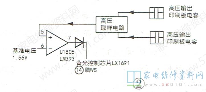

电源背光一体板输出的高压有两路,分别经印刷在线路板上的高压电容降压,再经取样电路处理后送U1805( LM393 )检测。如高压过高,U1805的⑤脚电压超过⑥脚基准电压,⑦脚输出高电平,LX1691的14脚电压大幅上升,芯片进入保护状态。经检测,开机时U1805的⑦脚一直保持低电平,说明本故障和这一路保护电路无关。

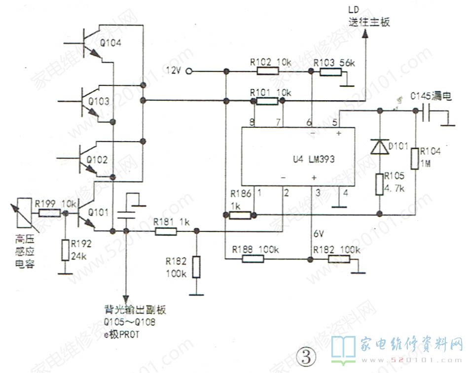

另外,该机背光输出主、副板的高压端都设有一个印刷板高压取样电容,其取样电压由R199和R192分压后,经Q101~Q108送U4检测,检测结果标示为"LD"送主板,如图3所示。如果任何一个背光灯管端高压过高,Q101~Q108的e极电压高于6V,U4的①脚变成低电平,⑤脚也为低电平,则⑦脚输出的LD信号变成低电平,主板接收到此信号后关闭背光ON信号,背光电路停止工作。在背光电路正常时,LD信号应一直为高电平。检测发现,开机后lD信号一直 为低电平,究竟是灯管端确有过压情况还是保护电路误动作呢?
从上面的分析可知,判断是否过压的检测点是U4的①脚,正常情况下,该脚应为高电平,实测该脚一直是高电平,说明并无过压情况发生。测U4的⑤脚,发现该脚电压小于10V且不稳定。用指针表Rx1k挡,红笔接地,黑笔测⑤脚的对地电阻约30k。这样测量时,D101处于反偏截止状态,可以视为开路, 30k的对地阻值明显偏小。拆下贴片电
容C145,再测⑤脚对地电阻达1MΩ。对拆下的C145检测约有80k的漏电电阻。因C145漏电,电容表测不准其容量,故用一只2uF的电容(不能用电解电容,因漏电较大)与C145串联,测得C145的容量为0.47uF,换上同容量电容后开机,故障排除。
在背光正常工作时,U4的①脚电压接近12V,由于R105和D101的导通电阻都很小,C145马上被充电到约11V,该电压高于⑥脚的基准电压(10.5V),所以⑦脚输出的LD信号是高电平。如果有过压情况发生,①脚电压下降到接近0V,由于C145上有11V 电压,D101反偏截止,C145只能通过R104放电,由于R104阻值较大( 1MΩ),C145上的电压下降较慢,当电压下降到10.5V时,背光熄灭。由此可见,C145的作用是过压保护延时,避免干扰脉冲使背光熄灭。
