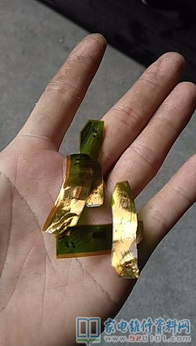

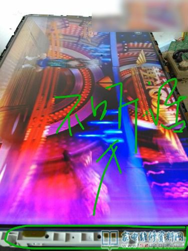

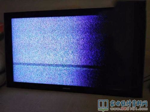

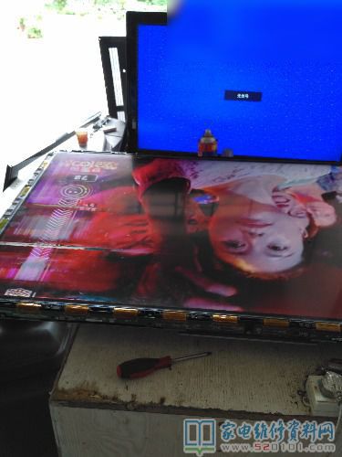

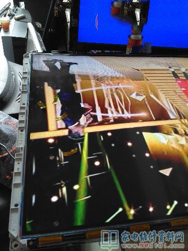

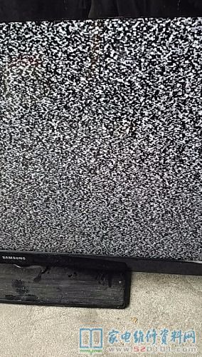

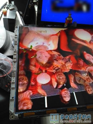

接修一台三星LA46A550P1R
液晶电视,故障表现为
冷机图像右边黑且反应慢,左边正常,半小时后正常,网上说是右边的耳朵不听话了,决定拆机做“切除手术
,具体的整个过程如下图所示。
