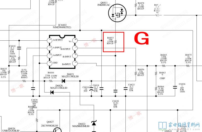

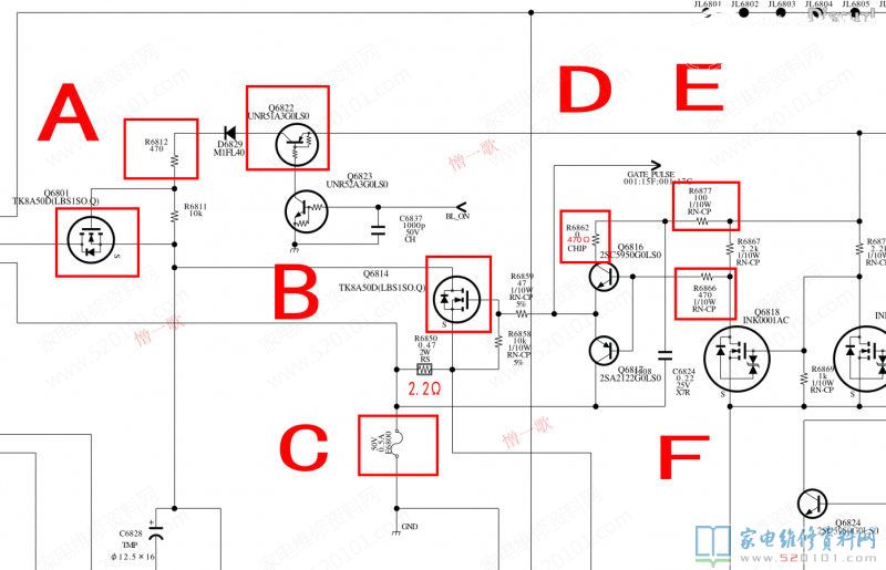

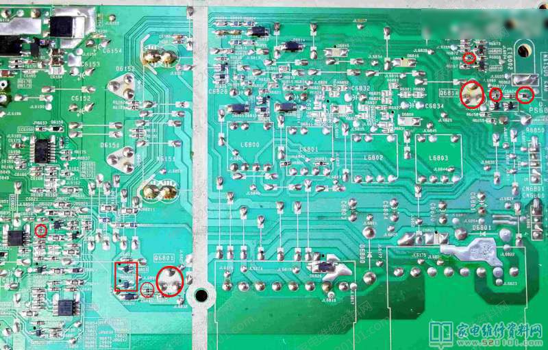

接修一台索尼KDL-46EX600
液晶电视,故障表现为
红灯闪烁6次,此故障为电源板坏,具体的故障点如下图标注的标记位置,供广大网友参考。
