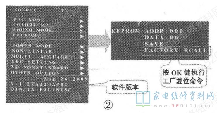

复位的方法:先按遥控器的“菜单”键,再依次按数字键8202",将自动弹出工厂菜单检测软件版本是否符合工单要求,按遥控器上的“上/下”键移动到"EEPROM"选项,再按“光标右”键进入下一组菜单选定“FACTORY RCALL”选项,然后按“OK"键执行,约15s后机器执行工厂菜单清零命令(屏幕会黑一下并且面板显示灯会蓝色闪烁),待机器重新上电回到电视信号状态下,表示工厂已复位,按遥控器上“SOURCE"键退出工厂模式。复位后要重新搜台才能收到电视信号。
