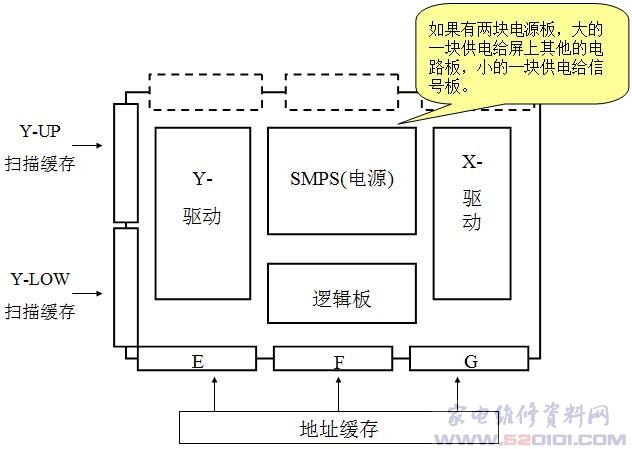

二、三星PDP屏分类
1.双扫描(高清HD)
屏的上方和下方都有缓存
从屏幕中间向上、下两个方向扫描
双扫描的上下个各两块BUFFER,对角上的buffer相同,维修时可以互换.
2.单扫描(标清SD)
只有下方有缓存
从屏幕最下方向上扫描
SD/HDV4都是单扫描;42HDV3是双扫描

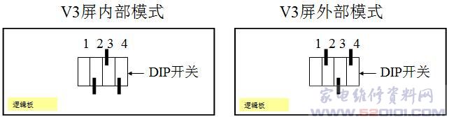

四、三星PDP屏电压调整
原因:每次更换电源板以后需要做电压调整,不正常的电压会导致驱动板烧毁.
状态:PDP屏的状态有内部模式和外部模式两种
内部模式:白场信号
外部模式:用户使用的一般模式
V2屏的内部模式:1、2、3、4全部向下
步骤:
1.调整到内部模式
2.拔掉与Y驱动、X驱动、地址缓存相连接的排线

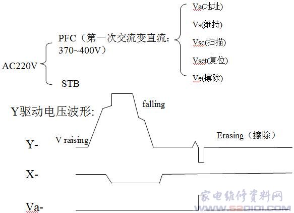

3.按次序调节电压(电位器)
Vs Va Vset Vsc Ve

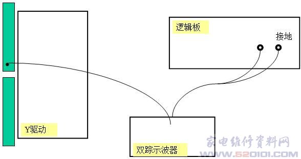

4.调节Y驱动电压波形 (自下向上为 Y-Rising, Y-Falling, Y-Erasing ,在画面不良时,需要确认这三个电位器相连的2W电阻是否完好,如果阻值远远大于本身值,证明相应电路一定有问题.)
5.用双踪示波器进行测量

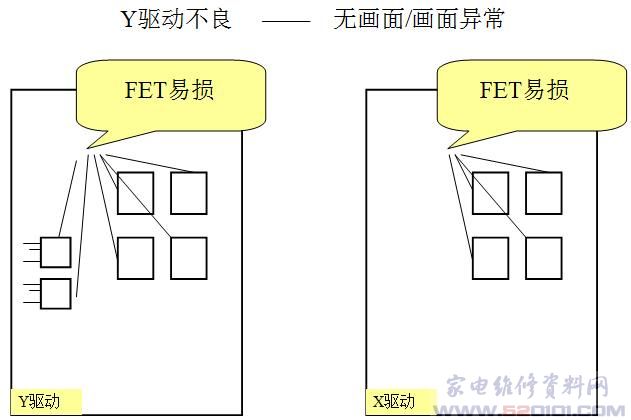

六、常见故障的判断

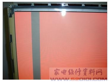

1. 单条垂直线 —— 屏坏(72路中某一路坏)
* TCP上有两个IC,每个IC有72个输出
2. 竖条 —— 屏坏(两个IC中的一个IC坏,宽度为TCP软排线的一半)
3.水平线
一条线 —— 没有办法修理
多条线 —— 可能是Y-buffer(扫描缓存)不良

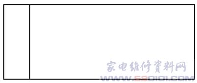

4. R/G/B某一路垂直线只有一种颜色不良,并且宽度大于等于一个TCP排线,多数可以修理,并且不良点多数为地址缓存,也有可能是逻辑板。 —— 需确认是否是buffer的问题
屏不良
A. 部分亮,其他不亮
B. 排气管破裂和屏破裂——全部不亮,同时开机时屏发出噪音。
