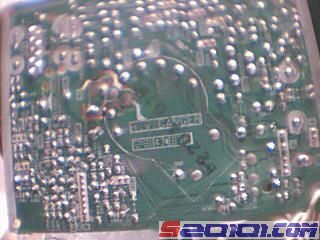

首先测视放180V正常,再测量显象管RGB 三点电压很低为5V左右(正常为140V左右).这是引起开机为很亮的白光删带回扫线的原因.
检查相关电路IC351(TDA6103Q)1/2/3脚为2V,而正常时是5V.再往后查Q396/R369/D359等,发现D359处只有6V,远低于正常12V.拆下D359稳压管发现已漏电,换后开机图象正常.
