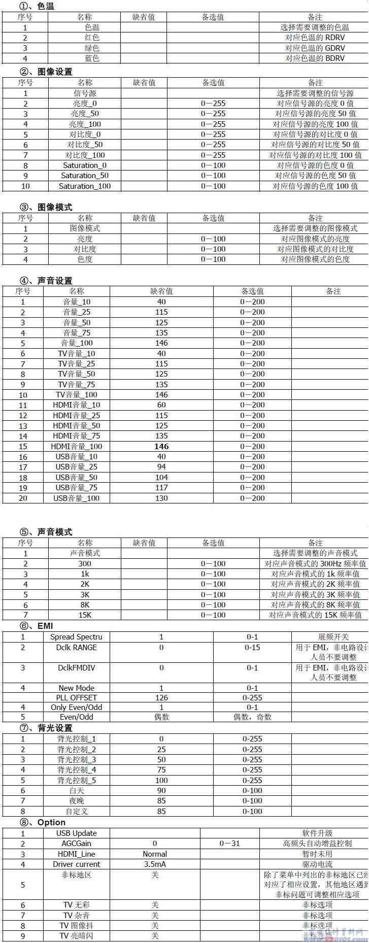

所属机型:海信TLM42V79PKV液晶电视
进入方式:使用遥控器,首先用菜单键打开主菜单,用节目增/减键选中声音菜单,然后用音量增/确定键进入声音菜单,再用节目增/减键选中平衡项,在此状态下连续按数字键1、9、6、9 就可以进入工厂菜单 。
工厂设置
