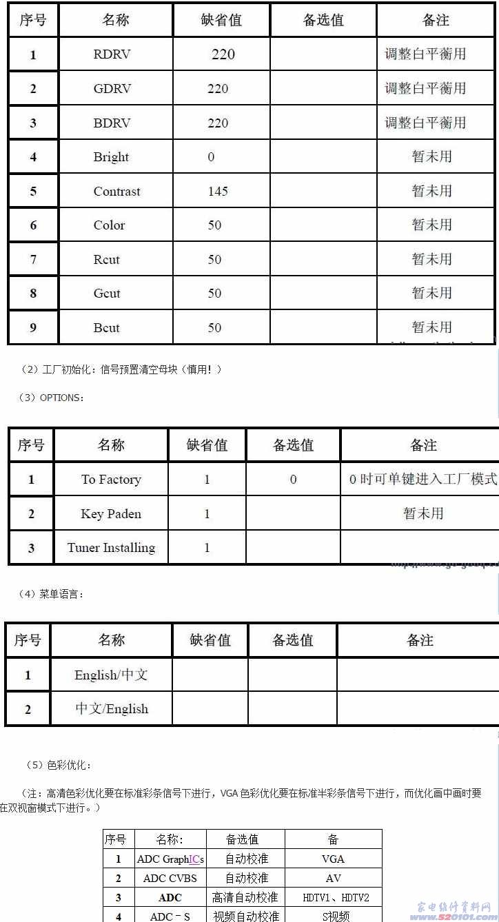

所属机型:海信TLM3733彩电
进入方式:使用遥控器,首先用菜单键打开主菜单,并用节目增/减键选中声音设置菜单,然后用音量增/减选中平衡项,在此状态下按压数字键0、5、3、2就可以进入工厂菜单。
工厂设置
