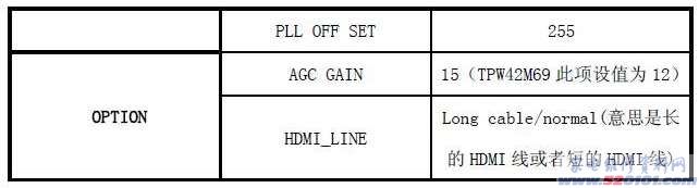

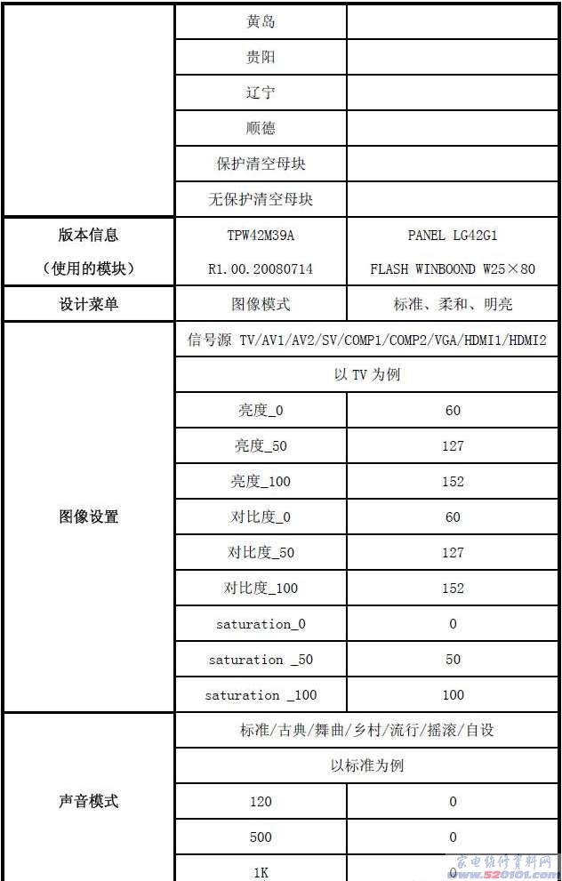

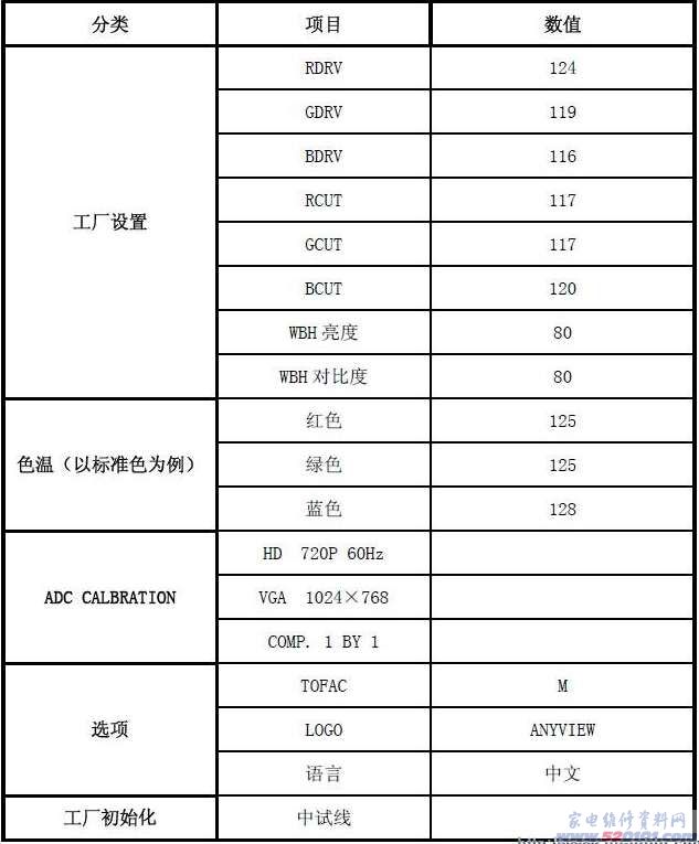

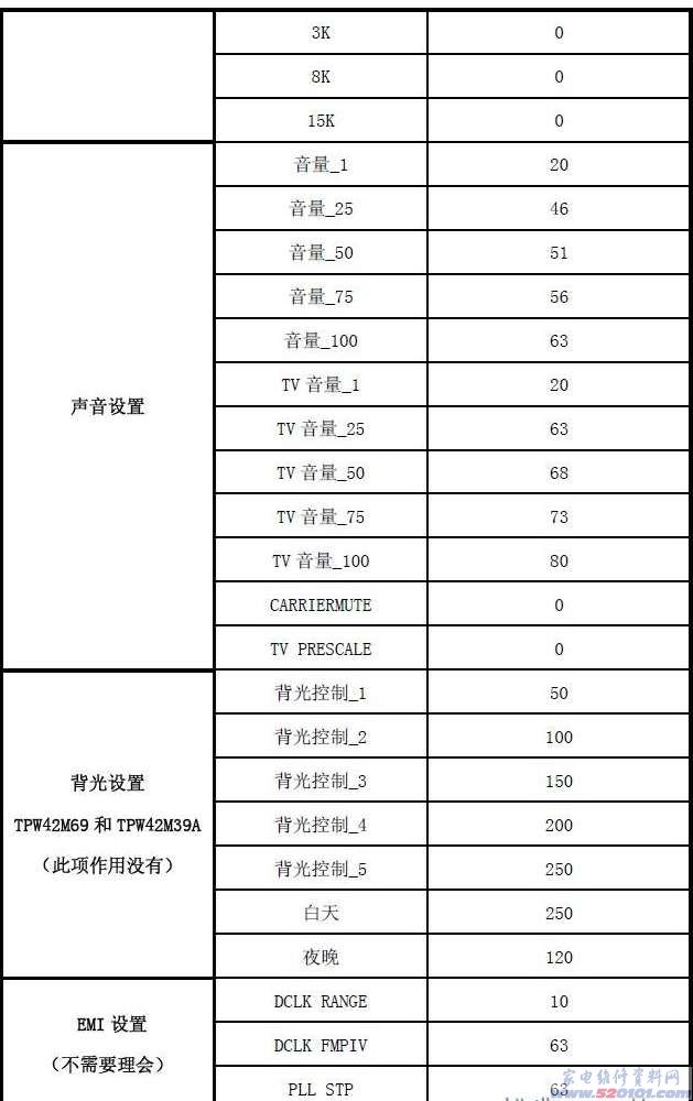

所属机型:海信TPW42M39A等离子
进入方式:使用本机遥控器\CN-21658(SAP编码:1046484),按菜单键“音量平衡置于0”或者不用置于0,只要将字体点为橙色即可;再按遥控器上的数字键“0、5、3、2”,即可进入总线状态。
退出方式:按遥控关机即可退出总线状态和保存数据。
白平衡:
