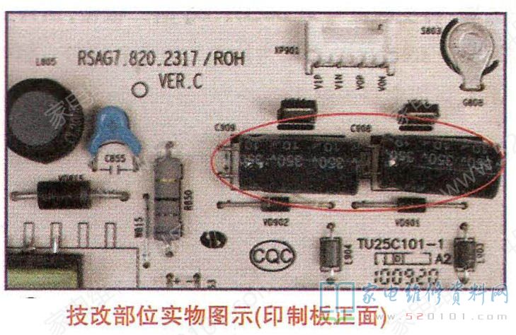

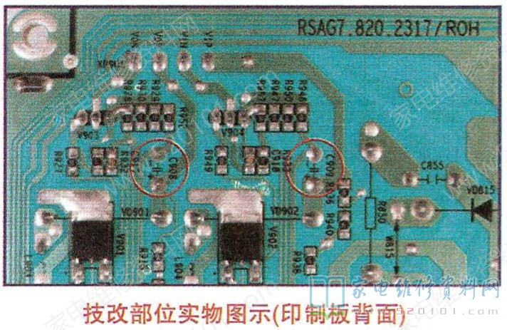

海信LED32K16型液晶彩电出现低温(-10°C)下不开机,即LED驱动异常导致背光不亮或一闪即灭问题。 经分析原因是由于
RSAG7.820.2317
(VER C版本)电源板上升压电容C908、C909在低温下ESR偏大导致。
解决方案:在黑色套管电解电容C908、c909的两端背焊两只250V-100N聚丙烯电容。相差实物见图1、图2,局部电路见图3。
