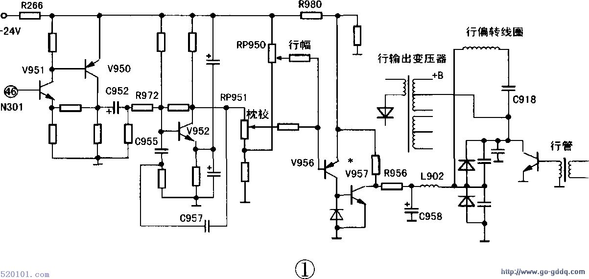

海信T(~2975GF型彩电枕校电路的工作过程如下:图1小信号处理芯片N301(TDA8841)46脚输出的场频抛物波信号,经V950、V951组成的复合放大电路进行放大补偿后,由C952、R972耦合加到倒相放大管V952的基极,放大后由V952的集电极输出,送到由V956、V957组成的复合功率放大电路放大,然后加到C958(枕校电容)、L902(低通滤波电感)组成的低通滤波电路上,再送到行输出双调制阻尼二极管两端,对行扫描电流的幅度进行调制。C955、C957为场频抛物波倒相放大电路的反馈电路。因为RP951串联在V956、V957组成的复
合功率放大管的基极,所以RP951是这个枕形校正电路的枕形失真校正元件。又因为RP950为V956、V957组成的复合功率放大管的上偏置电阻,所以RP950是这个枕形校正电路的行幅失真校正元件。V956、V957组成的复合功率放大电路集电极的供电,一方面由+24V经过降压电阻R966、R980提供,另一方面由C958、c918对行输出管的集电极分压提供。正常工作时,c958两端电压为16V左右。
