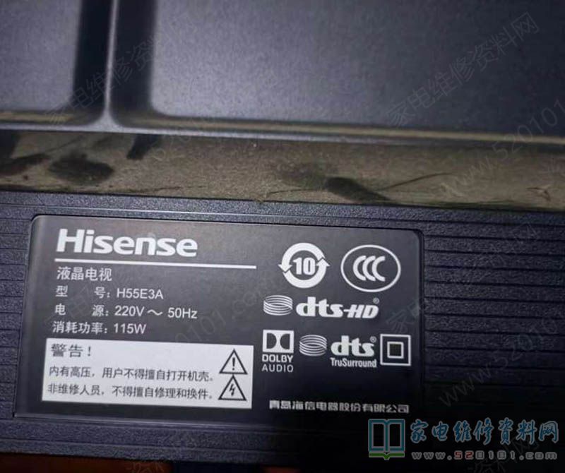

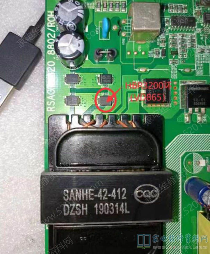

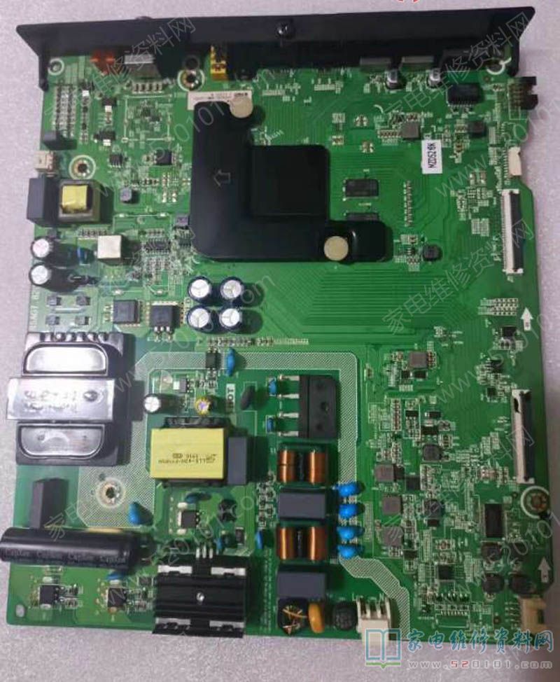

接修一台海信H55E3A液晶电视,故障表现为插上电源后整机不通电,细听开关电源有间隙振荡的声音,拆机后经检查VD865(HBR3200)短路,换掉后一切正常,故障修复。
