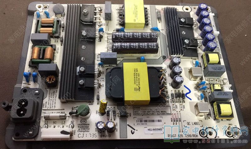

分享一个关于海信LED50EC680US液晶电视的背光电路的问题,可把背光芯片HOZ的15脚的外接三极管去掉,能开机就换背光。这个机型待机9V正常开机后12V。
