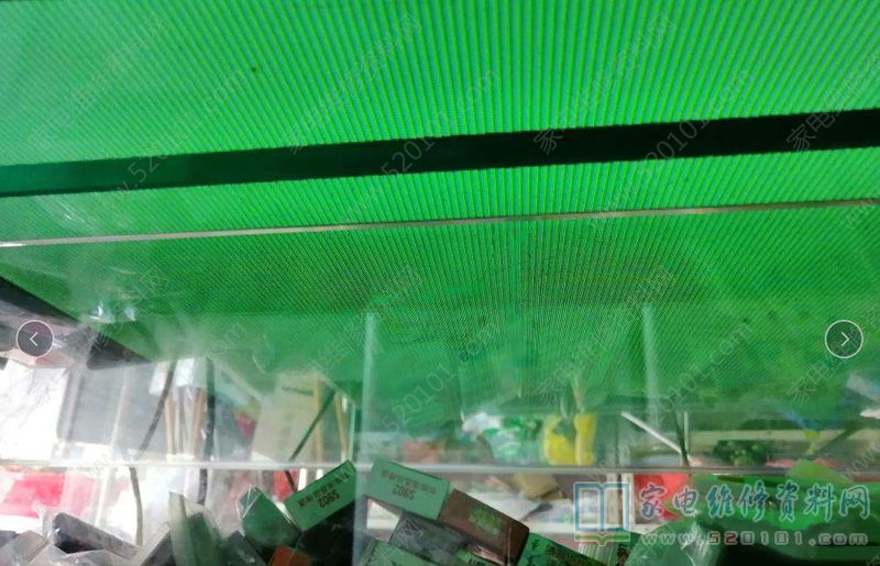

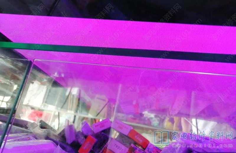

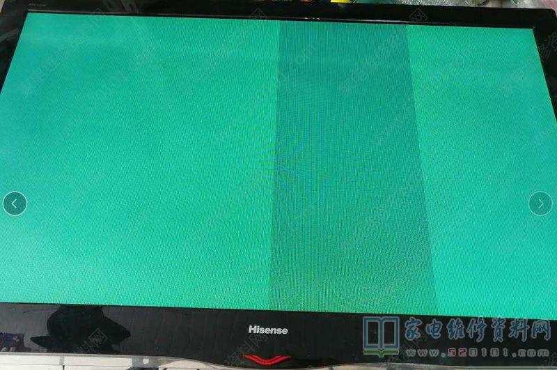

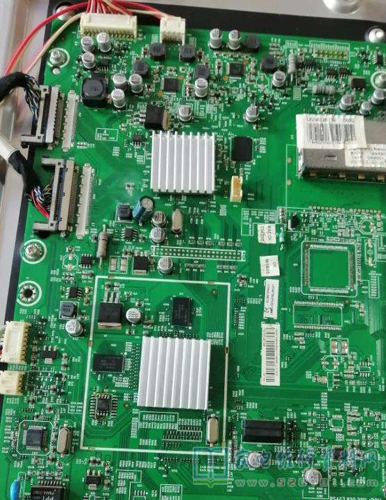

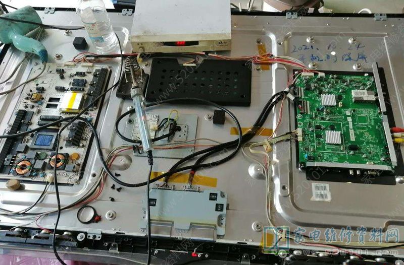

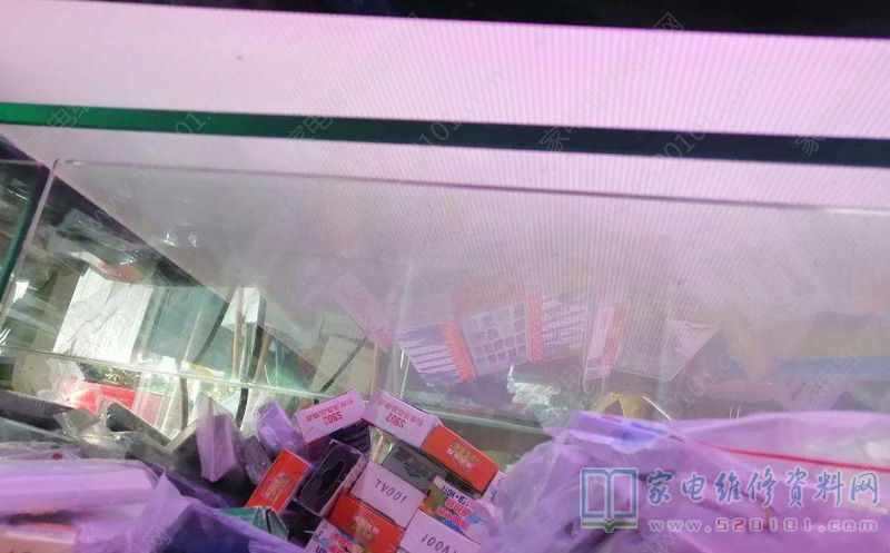

接修一台海信LED46T28GPN液晶电视,说以前冷机20分钟左右才能正常显示图像(其实需要热机后重新开机才能显示正常),现在要半小时已上了看看1-2百能不能修好。通电试机发现是屏幕出现单色没有图像现象声音正常,而且屏幕单色画面上有屏“故障”的迹象....问客户电视机的屏幕是否有问题了?据客户描述:他家有一个干电工的亲戚,懂那么一点点,橡皮擦擦了什么东西就这样了....然后就这么看了一段时间,对客户说:如果能把屏幕故障也一起修好低于3-4百搞不定!客户:尽量便宜点吧!

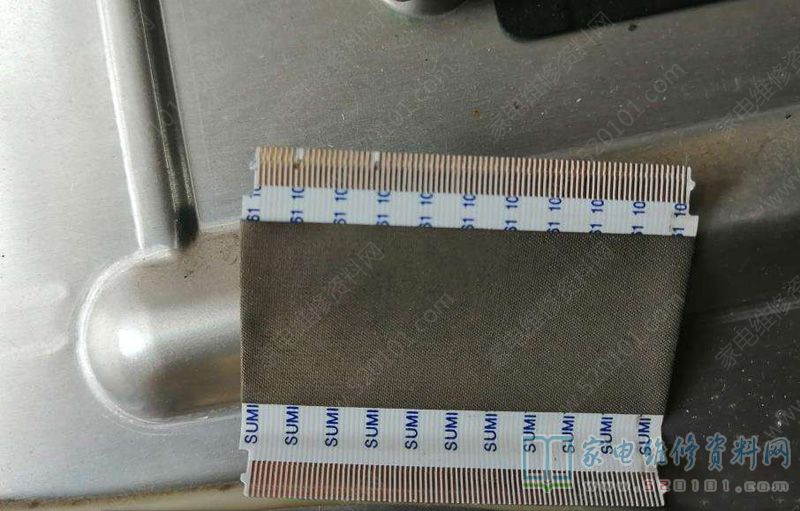

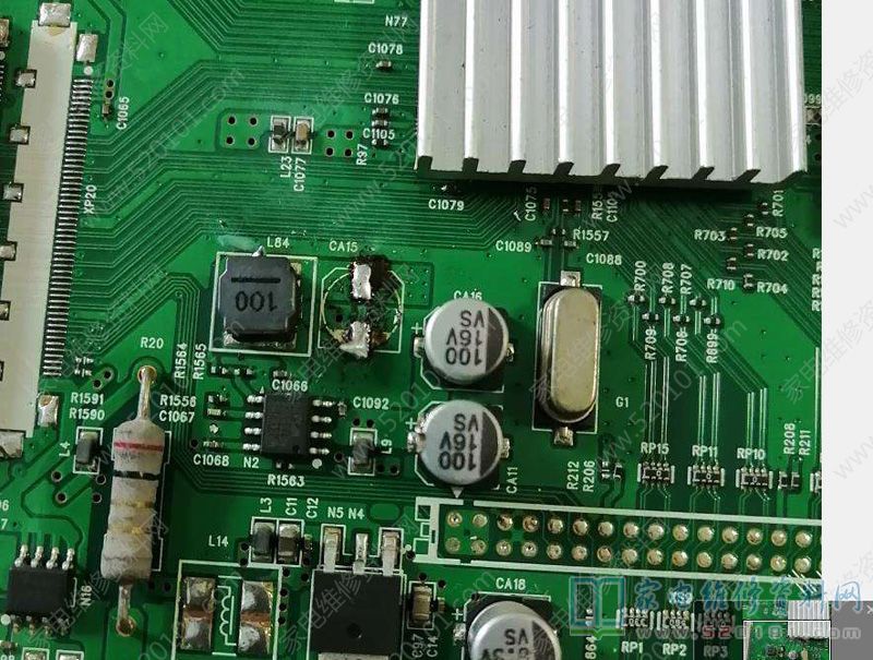

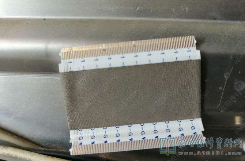

维修过程:测量各个点供电正常,加热法到N77一片效果显著,用戴绿帽子法(在可疑元件上并联一个好的元件看故障是不是消失)成功排除。最后看排线,机器恢复正常。
