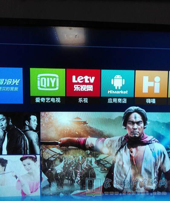

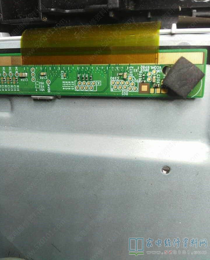

这是海信42寸;液晶屏线有短路故障,在COF板上找到第19线,切断19线后短路排除。一刀下去后的后遗症在显电视本身界面的顶部有一条细亮线,总体还行,不影响观看。
