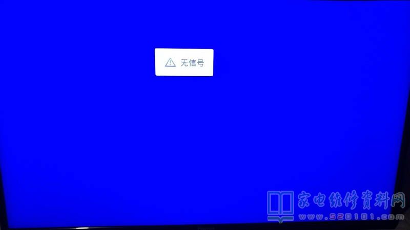

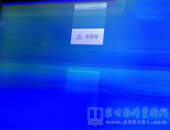

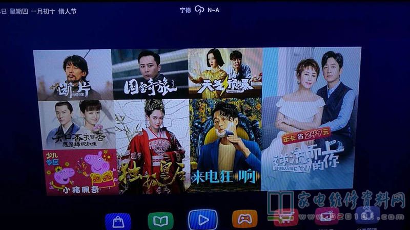

接修一台海信LED46K360J液晶电视,故障表现为图像抖动,拆机,在屏左边的屏线左往右数,断开第5、6脚,通电开机成功。具体方法大家可以参照网上高人的贴胶带法、割刀法、掰耳朵法。
