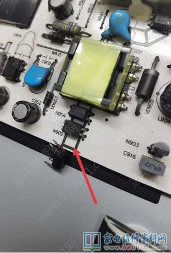

接修一台海信LED40K16P液晶电视,故障表现为开机红灯闪烁,开不了机,开盖检查5V电压待机正常,开机就掉到4.3V。断开主板带负载还是一样,电容也没有鼓包,最后查到N902异常(如下图所示),更换后试机一切正常,故障修复。
