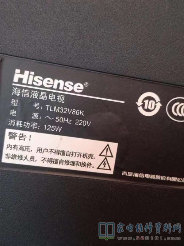

海信TLM32V86K液晶电视不开机的通病维修

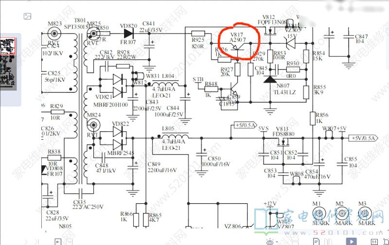

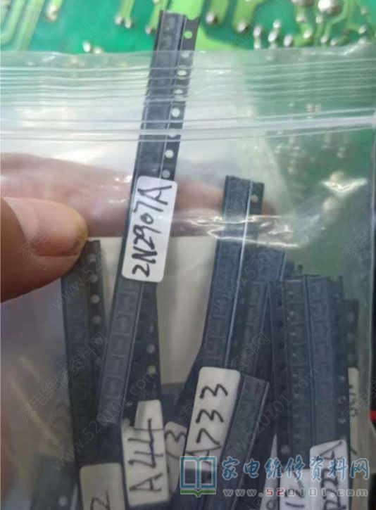

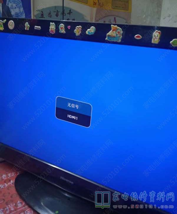

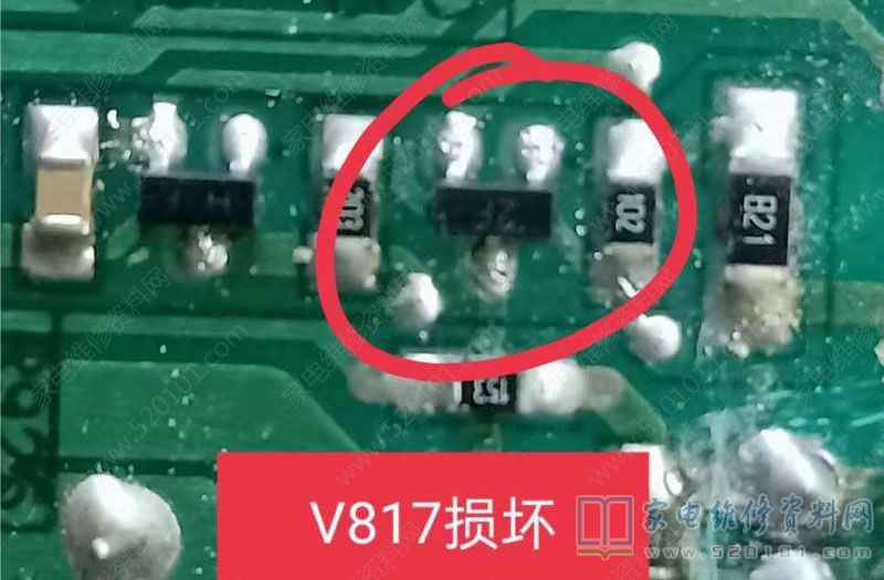

分享一个关于海信TLM32V86K液晶电视不开机的通病故障点,如下图3所示,红圈中的V817损坏导致的,更换后故障修复。
