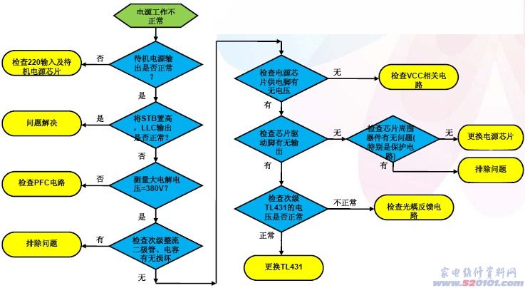

5-1 单路反激电源
整机供电(包括背光驱动)由单一反激电源构成,待机时电源持续工作,12V一直输出。

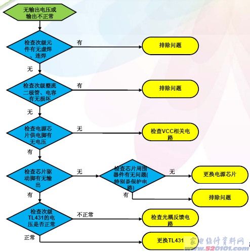

5-2 双路(反激+LLC半桥)电源
电源板由两路电源组成,一路反激电源提供机芯和待机电源,另一路(通常为PFC+LLC半桥)提供背光电源。

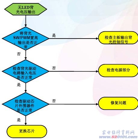

5-3 背光输出不正常
