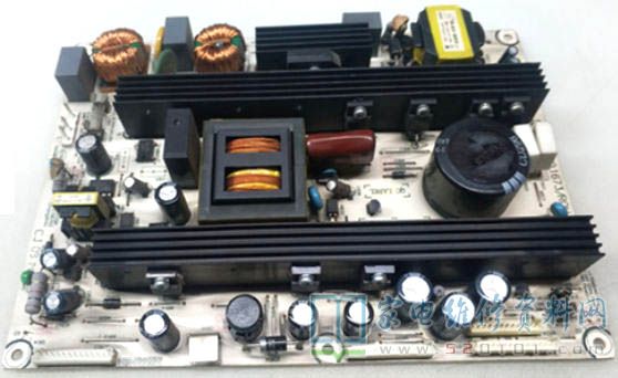

接修一台海信TLM42V68PK液晶电视,冷机启动至少需要15分钟以上,如果开机啦,半小时之内故障不会再出现。这种问题如果出现在3年以上的机子上面一般是电容或者稳压块的问题。开盖检查,电源板是
RSAG7.820.1673
,目视电容没有漏液鼓包现象,通电检查关键点电压时,有客户上门,忘记断电,等回到工作台时,机子已经启动,这时检查关键点电压全部正常,不想再等机子冷却,于是更换电源板易损件电容C811 C812 清除PFC检测电阻固定胶。半小时后检查,故障依旧。
再次等故障出现时检查,发现电源板继电器没有吸和,说明故障不在电源板,检查主板关键点电压:发现稳压块N32输出端电压0.8-1.4V跳变,正常是1.8V,更换N32后,故障排除。
