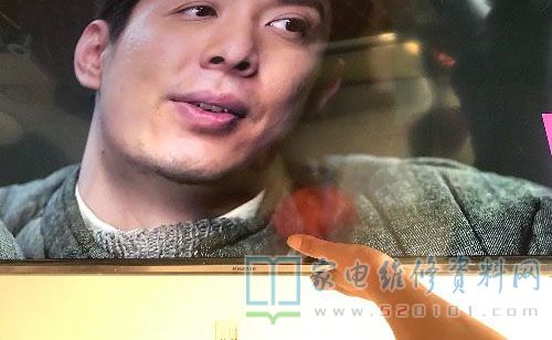

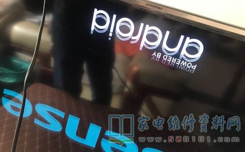

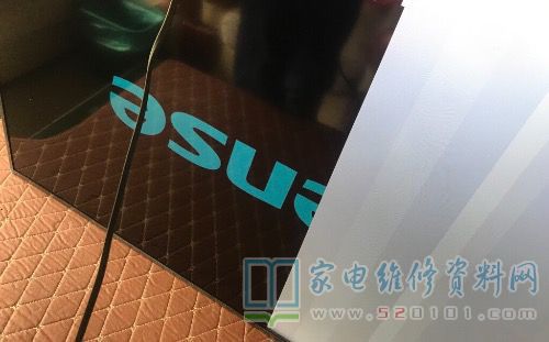

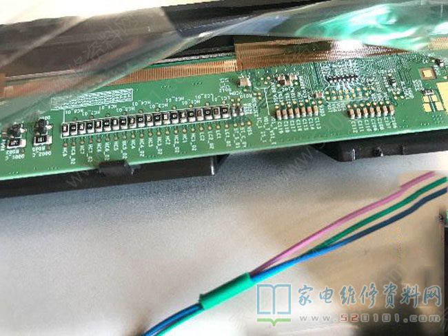

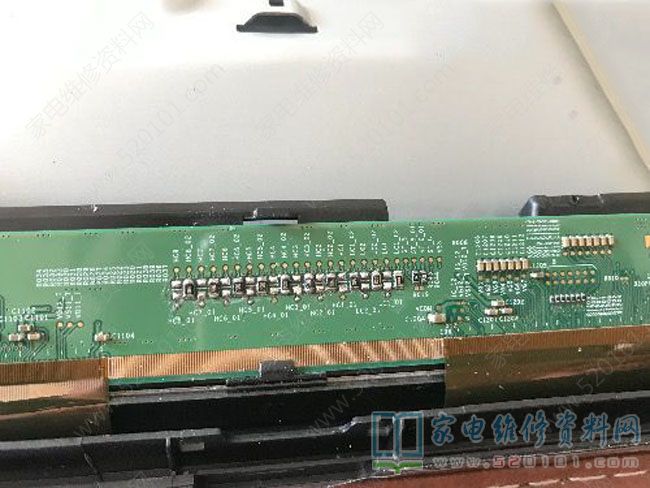

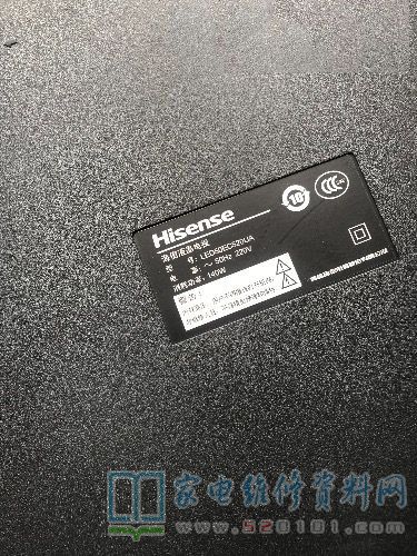

接修一台海信LED50EC520UA液晶电视,故障表现如下图2所示,图像上下抖动,拔掉一边排线,看到故障的情况如图2所示。解决方法是把图5这一排电阻中间的0Ω全部拆了即可。
