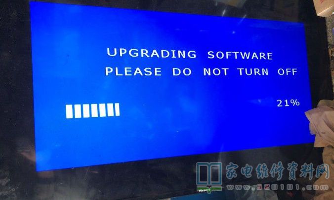

海信LED50K220液晶电视U盘软件升级方法
2022-08-16
作者: 阿彬电子虫
3246
升级方法是,接收文件后先解压(可以在本网搜索或者某宝几元钱购买),把解压后的文件夹TargetHis拷贝到到空白U盘根目录,不要去改名字,将U盘插到电视机的USB2接口,交流开机,开机瞬间连续快速按压遥控器音量- 键,不行试主页键,会进入强制升级。升级过程中不能轻易断电,发现刷机有异常,也不能轻易断电,时间多等下再断电。
特别说明:1.插USB2端口,不行换其他端口,2.U盘用4-8G. 不识别读卡器 U盘不能分区。
注意:如果碰到升级进度条在21%卡住的情况,请交流断电再开机会继续升级。此升级操作可以解决电视无限自动重启的故障。
