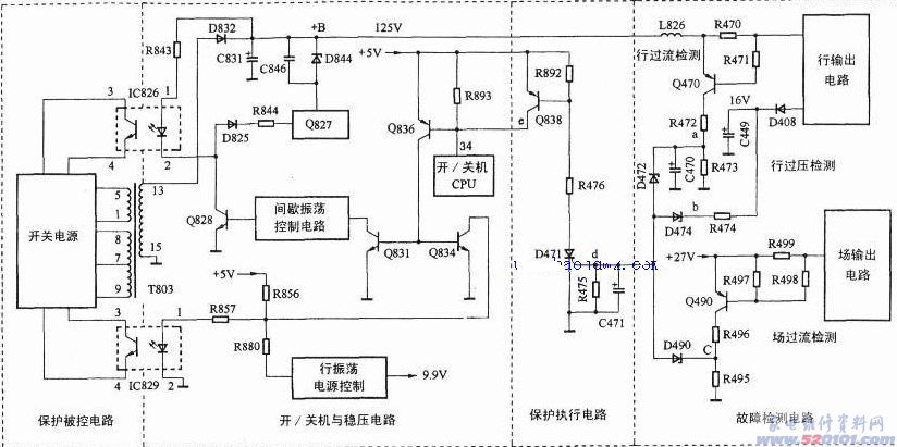

该电源比较复杂,其保护电路与开/关机控制电路并联,开/关机的控制也比较复杂。
遥控主电源开关/关机(待机)控制电路由CPU/ICA01(TMP87PM36N)(34)脚(电源开机/待机控制端)和接口电路Q836等组成。并分别通过控制管Q831和Q834对开关电源电路和行扫描电路进行控制。
对开关电源电路的控制分两路:一路是ICA01(34)脚→Q836→Q831→Q842→Q841→Q828→IC828(光耦)→Q824→Q822→Q823(开关管);另一路是ICA01(34)脚→Q836→Q834→IC829(光耦)→Q839→Q840→Q825→Q822→Q823(开关管)。待机时,CPU(ICA01)(34)脚输出高电平(4.2V)→Q836(PNP管)截止→Q831、Q834截止一经“光耦”IC828(或IC829)导通→开关管Q823提前截止或导通程度减弱而输出电压下降(待机时输出电压降到正常电压的一半以上)。开机时,CPU(34)脚输出低电平(0V),控制过程则与上述相反。
对行扫描电路的控制是:待机时CPU(TMP87PM36N)(34)脚输出POW高电平→Q836截止→Q834截止→Q871截止→Q870截止→切断小信号处理电路IC501(TA8880AN)⑤脚(HVcc)供电,IC501失去9V电源而行停振。
该机保护电路由可控硅D471及其控制极外接三种保护检测电路:
①+B/120V过流保护电路,由Q470三极管和D472稳压二极管组成;
②行过压保护电路,由FBT⑦脚、D474稳压二极管组成;
③场过流保护电路,由D490稳压二极管等组成。可控硅D471阳极经Q838(保护检测三极管)接到CPU34脚(PON/OFF兼保护执行端)。
当保护检测电路异常而可控硅触发导通时→Q838(PNP管)导通→TMP879M36N(34)脚电压升高→CPU执行关机保护措施→整机处于待机状态(见图)。

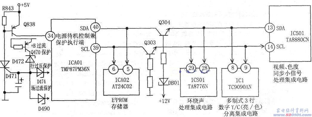

此机器为I2C总线控制彩电,主控CPU(TMP87PM36N)(39)脚(SCL时钟线)、(40)脚(SDA数据线)输出的IIC总线上挂接一个被控器-AT2402(E2PROM)存储器,而其他被控IC则挂接在经过Q303、Q304射随器“隔离”后的IIC总线线上,如:ICS01(TA8776N-环绕声处理器)、ICl(TC9090AN-多制式3行数字亮分离集成电路)和IC501(TA88880CN视频、色度、同步小信号处理集成电路)等(见下图)。
根据IIC总线彩电的检修经验,一般IIC总线彩电自动关机故障往往与保护电路动作和IIC总线被保护有关。因此,首先检查了该机保护电路的相关元器件,即检测了可控硅D471控制极外接的3路保护检测电路:①+B(120V)行过流保护检测电路Q470三极管和D472稳压二极管:
②行过压保护检测电路D474稳压二极管;
③场过流保护检测电路D490稳压二极管等,但未发现异常损坏元件。监测可控硅D471控制极电压,也未发现异常升高现象。说明该机可控硅D471保护电路没有触发导通。
接着检查了I2C总线保护有关电路。该机I2C总线电路与其他I2C总线电路有所不同:在IIC总线SDA线和SCL线上分别附加Q303和Q304射极跟随器(起隔离控制和加大电流驱动作用)。监测主控器(TMP87PM36N)(39)脚(SCL端)、(40)脚(SDA端)电压为4.8V左右,说明CPU输出的I2C总线(SDA线和SCL线)电压基本正常。测量经过Q303和Q304射随器之后的IIC总线电压,发现Q303e极电压为4.6V左右(正常),然而Q304e极电压为0v。关机检查Q304三极管并未发现损坏,测Q304e极对地电阻很小(几乎呈短路状态)。怀疑并联在IIC总线(SDA线)上被控器SDA端口电路有问题。
为了查找故障源,采用“断开法”,逐一断开被控IC的SDA数据引脚进行观察,发现当断开环绕声集成电路ICS01(TA8776N)(28)脚(SDA端)时,Q304e极对地电阻变为10kΩ左右(基本正常)。进一步检查,发现ICS01(TA8776N)(28)脚(SDA端)对地短路。更换TA8876N环绕声集成电路后,故障排除。
故障原因分析:故障系因挂接在经Q303、Q304射随器后的IIC总线(SDA线、SCL线)上的被控器——环绕声集成电路ICS01(TA8776N)28脚(SDA数据端)内部接口电路对地短路而SDA数据线电压变为OV→IIC总线被保护→CPU开/关机(待机)控制电路执行关机保护程序→整机处于待机状态。
