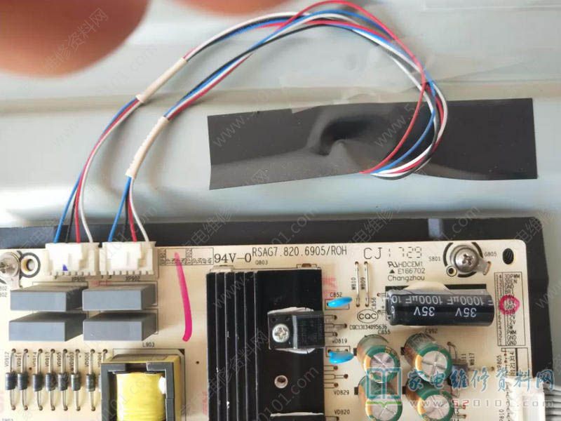

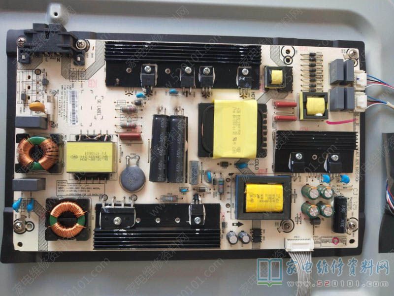

分享一个关于海信LED49M5600UC
液晶电视技改
电流方法:只要去掉R951、952、953即可,具体视情况而决定。
