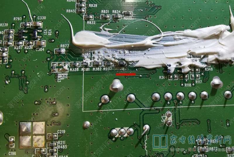

海信RSAG7.820.1588主板跳菜单通病故障维修
2024-01-15
作者:乌海宇翔
1909
分享一个海信RSAG7.820.1588主板不定时出菜单的故障,具体表现是收看HDMI信号时有时还会跳到AV上,查主板背面R230贴片2K电阻阻值变大,更换后恢正常。
