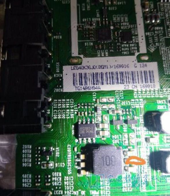

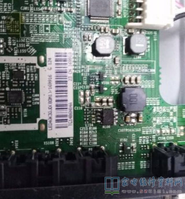

最近维修一台海信40英寸液晶电视,故障表现为开机三无。详细的过程这里就不说了,最近查出电源输出12V短路,原因是贴片电容短路,如下图中圆圈所标注的位置,去掉就可以了。
