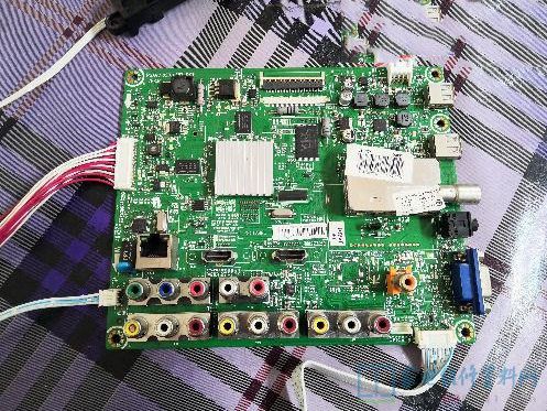

电视是海信液晶电视37K11,故障是上电开机蓝灯亮一下就变成红灯,开机瞬间测电源12v有,但一会儿就慢慢消失,指示灯就变红了,键控都不起作用,像是保护了一样。单独查电源板,将5v接开机脚12v始终正常,心里有底了,电源板没有问题,怀疑主板故障,为了进一步证明判断,在开机瞬间测背光开关和背光调节电压为零,主板各供电瞬间也有,主板无疑了?怕有其它问题导致不开机,在背光开关和背光调节接口处接5v电压强制开机,背光亮了,百分之百主板问题了!拆板维修吧,连电源板一起拆回家认真检查。

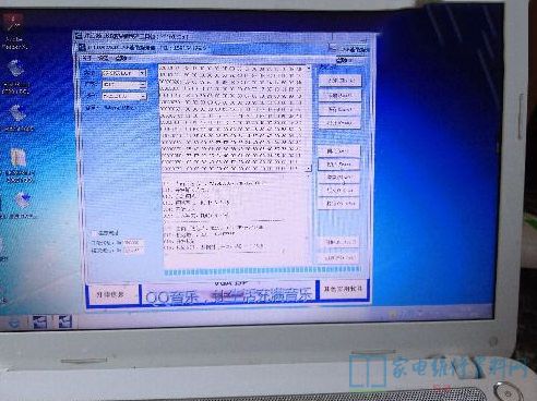

造成主板故障的主要因素有:供电,复位,总线,时钟,程序。开机瞬间有12v及主板各电压,说明除程序外其它都是正常的。先软后硬,不开机一般是引导程序问题,先购得一个引导上机,情况出现了转机,蓝灯一直亮着,心里高兴的在夸自己,蓝灯亮应该是开机了,准备给用户去安装,顺便测量了一下各个电压,问题又出现了,背光开关和背光调节电压居然还没有,各按键还是没有反应。心一下又凉了一截,好郁闷,难道我判断错了?由于以前有过教训,可能是程序买错了。又购得一个引导程序上机,有一个问题出现了,红灯一直亮着,按键没有反应,看来是没有救了,死了心了,买新板吧,几天后才到货。
今天闲着无事,再鼓捣鼓捣,也没有报什么希望,从本网下载了个主板图纸,试着测量复位电压,正常,无心中用表笔短路了一下待机键,竟然蓝灯亮了,一阵惊讶,测量背光开关和背光调节电压也有了,又测待机键电阻,有几十欧。难道原来是待机键坏了?当时也没有问用户要遥控器试机,为证明一下,把备份的原机引导程序重新拷贝上机,故障与原来一样,还是不开机,纳闷了。其实原机的引导确实是坏了,第二次买的那个引导程序是对的,是待机键接触不好才开不了机,也没有用遥控器试过,好粗心大意。修前与用户说好价格是150,正好买二手板价格是150,还得贴买程序钱20。一分钱没挣还得倒贴,因为要讲信誉,板子也不计划退了,以后碰运气用出去,诚信为本。
