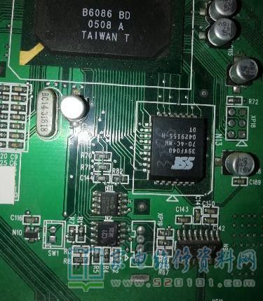

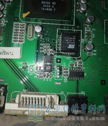

接修一台海信TLM3288液晶电视,故障表现为开机后,将显画面就关机,指示灯由蓝色变红色。最后查出式主板上的24U32有问题,更换24U32后故障排除。
