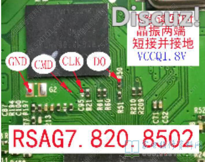

海信RSAG7.820.8502主板EMMC飞线点位图
2023-05-18
作者:awa6868
2470
海信RSAG7.820.8502主板的EMMC飞线点位CMD、CLK、D0、GND如下图所示,飞线读写时晶振两端短接并接地,VCCQ1.8V。仅供大家参考。
