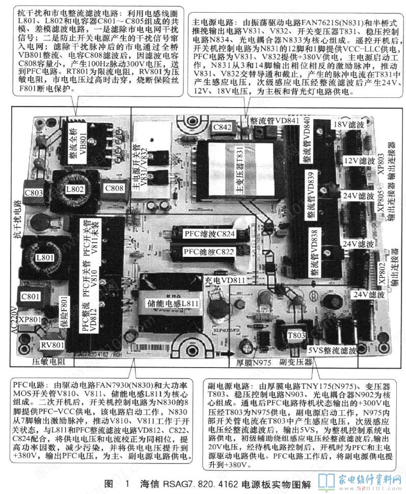

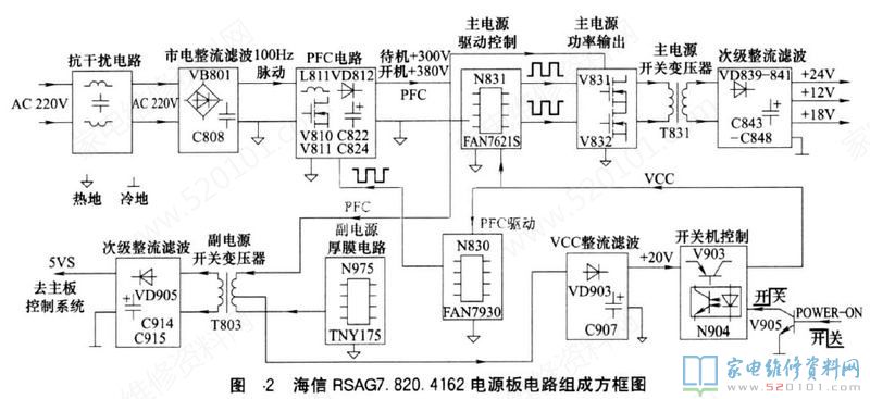

前言:海信LED液晶电视RSAG7.820.4162型电源板,是海信公司专为 LED 彩电开发采用的电源板,集成电路采用 FAN7930+TNY175+FAN7612S 组成方案,输出 5VS、24V、12V、18V电压,应用于海信 LED40Kl6X3D、LED42T39AK、LED46T39D41、Lm46K01P、LED55T36GP、 LED55XT39G3D 等 LED 液晶彩电中。海信RSAG7. 820. 4162电源板实物图解如图1所示,电源板电路组成方框图如图2所示。
该电源板由三部分组成:一是以集成电路FAN7930(N830)为核心组成的PFC功率因数校正电路,将整流滤波后的市电校正后提升到+380V,为主、副开关电源供电;二是以集成电路TNY175(N975)为核心组成的副开关电源,产生+5VS电压和+20V电压,+5VS电压为主板控制系统供电;三是以集成电路FAN7612S(N831)为核心组成的主开关电源,产生+24V、+18V、+12V电压,为主板和背光灯板供电。

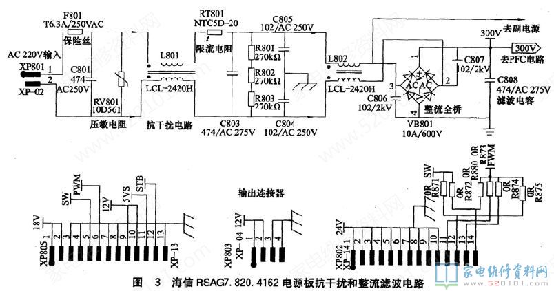

(1)抗干扰和市电整流滤波电路
海信RSAG7. 820. 4162电源板抗干扰电路、市电整流滤波电路如图6-3所示。下面是电源板的输出连接器。
①抗干扰电路抗干扰和市电整流滤波电路:利用电感线圈L801、L802和电容器0804、C805组成的共模抑制电路,滤除电源和电网产生的对称干扰信号;C801、C803是差模抑制电容,滤除电源和电网产生的非对称干扰信号。一是滤除市电电网干扰信号;二是防止开关电源产生的干扰信号窜入电网。
RT801为负温度系数的热敏电阻,限制开机瞬间的充电电流;RV801为压敏电阻,市电电压过高时击穿,烧断保险丝F801断电保护;R801~ R803是C801、C803的泄放电阻,关机后泄放掉C801、C803的高压电荷。 ②市电整流滤波电路滤除干扰脉冲后的市电,一路通过全桥VB801整流、电容C808滤波后,因滤波电容C808容量小,产生100 Hz脉动300V电压,送到PFC电路;另一路送往副电源,整流、降压后获取市电取样电压,送到副电源厚膜电路的市电检测端。

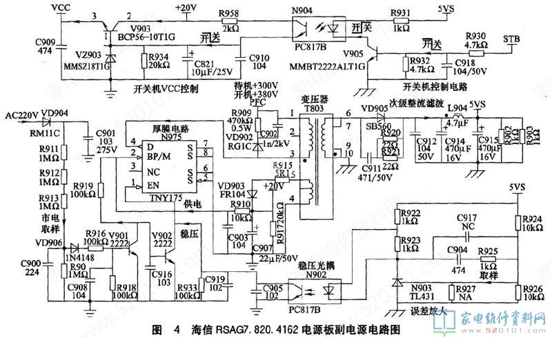

(2)副电源电路
海信RSAG7. 820. 4162电源板中的副电源如图4所示。副开关电源由厚膜电路TNY175(N975)、变压器T803、稳压控制电路N903、光电耦合器N902为核心组成。通电后首先工作,为整机控制系统提供5VS电压,同时产生+20V电压,经开关机电路控制后,为PFC驱动电路N830和主电源驱动电路N831提供VCC工作电压。

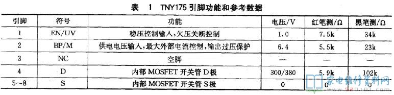

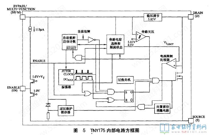

①TNY175简介TNY175是小型开关电源厚膜电路,内部电路方框图如图5所示,内含振荡驱动电路和MOSFET开关管,应用于电源适配器时,230VAC供电时输出功率为8.5W, 85~265VAC供电时输出功率6W;应用于开放电源时,230VAC供电时输出功率为15W, 85~265VAC供电时输出功率11. 5W。TNY175的引脚功能和参考数据见表1。
②启动供电过程整流滤波后的100Hz脉动300V电压送往PFC功率因数校正电路,经VD811向PFC滤波电容C822、C824充电,·待机状态产生+300V的直流PFC电压,为副电源供电。该电压通过变压器T803的1-3绕组加到厚膜电路N975的4脚,进入集成块N975内部电路后分为两路:一路加到内部MOSFET开关管的D极;另一路经集成块N975内部的恒流源充电电路向2脚外部的C907充电,当充电电压达到设定值时,内部振荡电路启动,产生振荡脉冲信号,内部MOSFET开关管工作于开关状态,在T803的1-3绕组中将有电流通过, 产生感应电压。T803的5-4绕组产生的感应电压经R915限流、VD903整流、C907滤波后分为两路:一路经R910
加到N975的2脚,作为反馈电压,对振荡器进行调整;另一路送到开关机控制电路V903的。极,经V903控制后,为PFC驱动电路N830和主电源驱动电路N831提供VCC供电。T803的6-10绕组上将产生感应的电压,通过VD905整流及C914、L904、C915滤波得到5VS电压,通过接口电路送往信号处理板上控制系统电路,为控制系统供电。T803的1-3初级绕组并联的VD902、C902、R909组成尖峰吸收回路,保护N975内部的MOSFET开关管。
③稳压控制电路稳压控制电路由三端精密稳压器N903(TL431)和光电耦合器N902组成,经R924、R926从开关电源输出端+5VS分压取样,对开关电源初级N975的1脚内部电路的脉冲占空比进行调整,达到稳压的目的。当+5VS电压升高时,经电阻R922加到光耦N902的1脚的电压同样也升高。同时,5VS电压经取样电阻R924、R926分压加到N903的R端,N903的K端电压下降,流过N902的2脚的电流变大,N902内部三极管的导通增强,N975的1脚电压下降,N975内部的控制电路控制MOSFET管提前截止,从而使输出电压下降,达到稳压的作用。
④市电过低保护电路R924、R926如图6-4的左侧所示,由V901、V902为核心组成。AC220V市电经VD904整流、C901滤波产生直流电压,再经R911~R913与R901分压,产生市电电压取样电压,经VD906、R916送到检测电路V901的b极。
市电电压正常时,V901导通,V902截止,对副电源厚膜电路N975的1脚电压不产生影响,副电源正常工作;当市电电压过低时,V901截止,V902导通,将N975的1脚电压拉低,N975的1脚内部保护电路启动,副电源停止工作。 ⑤过压保护电路 N975的2脚供电端设有电压检测电路,当副电源输出电压过高时,辅助绕组输出的+20V电压也会随之升高,通过R910加到N975的2脚电压随之升高,电流增大,当2脚的电流大于5mA时,芯片锁定,停止工作。 ⑥开关机控制电路开关机电路如图6-4上部所示,由V905、光耦N904(PC817B)、V903为核心构成,采用控制PFC电路N830和主开关电源驱动电路N831的VCC供电的方式。
开机时,STB控制信号为高电平时,V905导通,N904导通,V903导通,副电源产生的+20V电压经V903输出VCC电压,首先为PFC驱动电路N830的8脚供电,如图6-6左侧所示,N830启动后,1脚的PFC反馈取样电压达到2. 24V时,从2脚输出高电平RDV电压,迫使V835导通,输出VCC-LLC电压,为主电源驱动电路N831供电,主电源启动工作。
遥控关机时,STB控制信号为低电平时,V905截止,N904截止,V903截止,切断 VCC供电,PFC电路和主电源停止工作,整机进入等待状态。

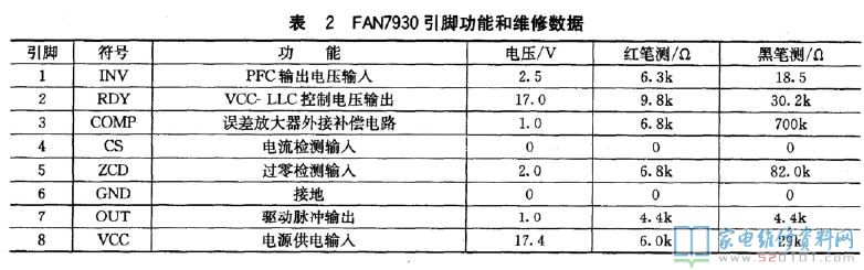

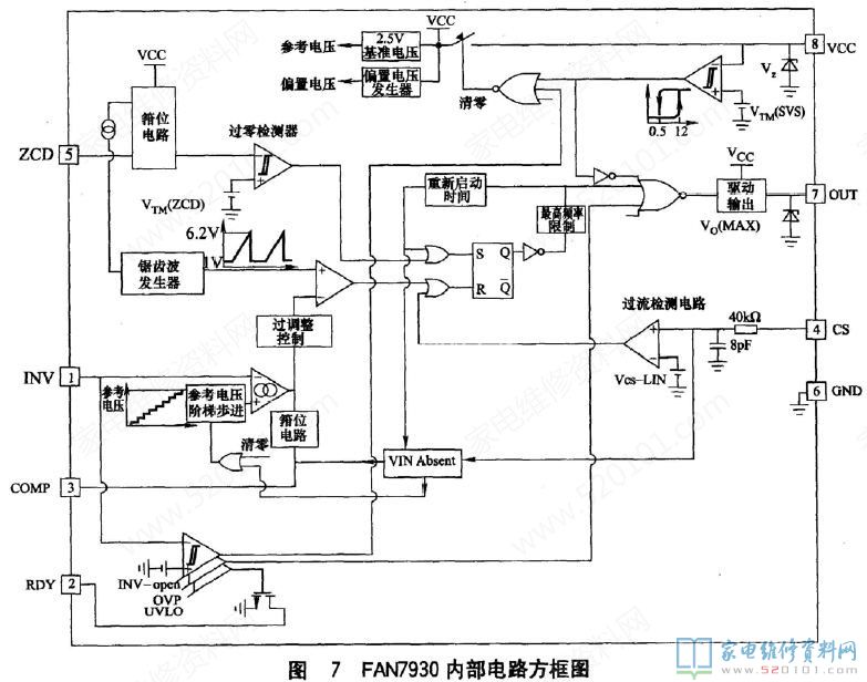

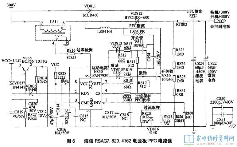

海信RSAG7. 820. 4162电源板中的有源功率因数校正电路如图6-6所示,由驱动电路FAN7930(N830)和大功率MOSFET开关管V810、V811、储能电感L811、整流二极管VD812、滤波电容0822、C824为核心,组成并联型PFC功率因数校正电路。 ①FAN7930简介FAN7930C是飞兆半导体公司推出的有源PFC控制器,使用电压模式PWM,通过比较内部斜坡信号的电压和误差放大器的输出电压,获得MOSFET开关管的关断信号。由于电压模式CRM PFC控制器不需要经整流的AC线路电压信息,可省去电流模式CRM PFC控制器所需的输入电压检测网络,从而节省功率。该电路提供了软启动和无过冲功能,能够降低启动时的电压和电流应力,并可去除由多余的过压保护
OVP触发所产生的噪声。其内部电路方框图如图7所示,内含振荡器、比较器、激励输出电路和保护检测电路,和其他PFC电路不同的是设有PFC就绪引脚RDY,当PFC电路工作电压正常时,输出高电平触发电压,用于触发和控制下一级电路(一般为主电源)启动工作。FAN7930引脚功能和维修数据见表2。
②启动校正过程AC220V市电整流滤波后产生的100H:脉动电压经储能电感L811、均流电感L803、L804送到PFC功率因数校正电路V810、V811的D极;二次开机后,开关机控制电路送来的12V的VCC电压,加到N830的8脚,为其提供工作电压,N830启动工作,产生锯齿波脉冲电压,经内部电路处理后,从7脚输出激励脉冲,经过VD813、R813、R812及VD815、R819、R818组成的灌流电路,驱动开关管V810、V811工作于开关状态,R811、R817为泄流电阻,为关机后的G极电容储存的电荷提供泄放回路。
当N830的7脚输出高电平时,V810、V811饱和导通,市电电压由整流后的300V电压经电感L811、均流电感L803、L804、MOSFET开关管V810、V811的D-S极、R820、R821到地,形成回路,在储能电感L811两端形成左正右负的感应电压;当N830的7脚输出低电平时,灌流电路VD813、R813、R812及VD815、R819、R818迅速将开关管V810、V811的G极电压拉低,V810、V811截止,300V电压经电感L811、VD812、C822、C824到地,对C822、C824充电,同时,流过L811电流呈减小趋势,电感两端必然产生左负、右正的感应电压。这一感应电压与300V电压的直流分量叠加,在滤波电容C822、C824正端形成380V左右的PFC直流电压,不但提高了电源利用电网的效率,而且使得流过L811的电流波形和输入电压的波形趋于一致,从而达到提高功率因数的目的。
VD811是充电二极管,当开机的瞬间向滤波电容C822、C824充电,防止通电瞬间大的电流流过储能电感L811,产生过高的感应电压对其他元件造成伤害。 ③稳压过程PFC电路输出电压的变化经R823~825与R826分压后作为取样电压由N830的1脚输入;L811的次级感应电压作为过零检测信号,经R816送到N830的5脚。上述取样和检测电压经内部比较放大后,进行对比与运算,确定输出端7脚的脉冲占空比,维持输出电压的稳定。在一定的输出功率下,当输入电压降低,N830的7脚输出的脉冲占空比变大,开关管V810、V811的导通时间延长,输出电压升高到正常值;当输入电压升高,N830的7脚输出的脉冲占空比变小,开关管V810、V811的导通时间缩短,输出电压降低到正常值。
N830的1脚同时兼顾PFC输出电压欠压、过压检测功能,1脚电压正常时在2. 5V左右,当1脚电压高于2. 67V或低于1. 64V时,芯片进入保护状态,PFC电路停止工作。 ④过流保护电路FAN7930的4脚为电流检测输入端,通过R822对MOSFET开关管V810、V811的S极电阻R820、R821两端电压进行检测。R820、R821两端的电压降反映了PFC电路电流的大小,当MOSFET开关管V810、V811电流过大, R820、R821两端的电压降随之增大,FAN7930的4脚电压超过0. 8V, PFC就会停止输出。

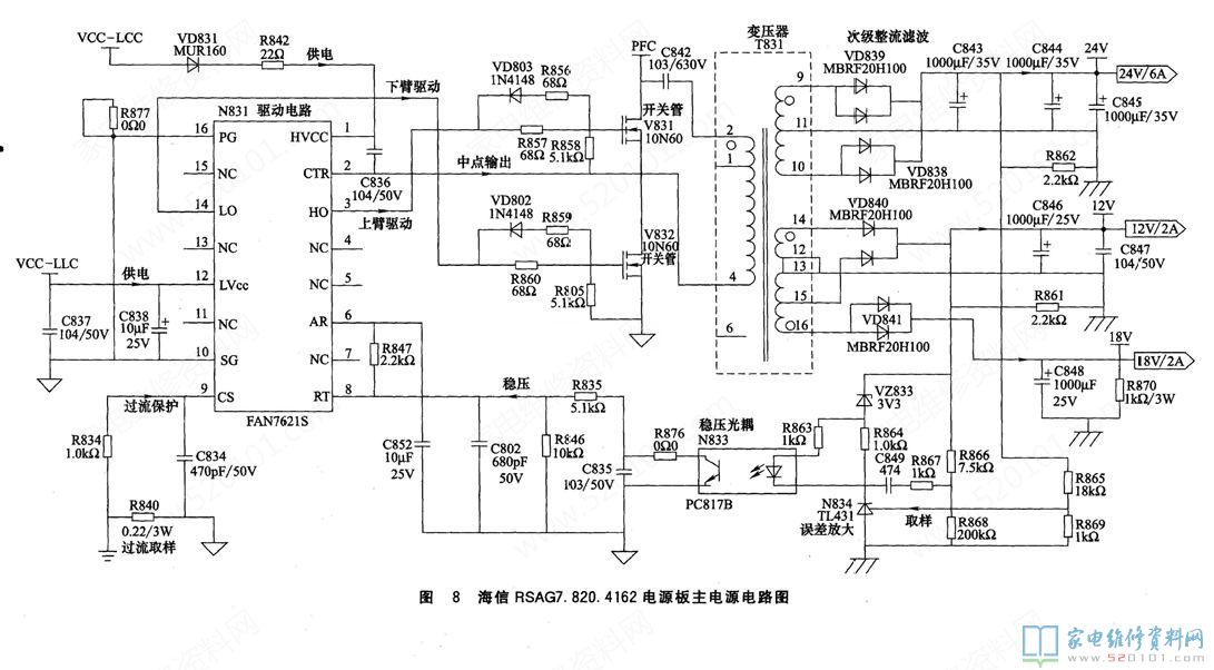

海信RSAG7. 820. 4162电源板中的主电源电路如图8所示,由振荡驱动电路FAN7621S(N831)和半桥式推挽输出电路V831、V832、开关变压器T831组成半桥式LLC谐振型开关电路。谐振型变换器工作在正弦波状态下,让MOSFET开关管在零电流或零电压的情况下导 通和截止,提高转换效率,减少损耗。本电路T831的初级绕组和电容器C842组成串联谐振电路,当开关管的开关频率和谐振频率相等时,流过电路的电流达到最大值,负载恒定时输出的电压最高,功率最大。遥控开机后主电源启动工作,产生24V、12V、18V电压,为主板和背光灯电路供电。

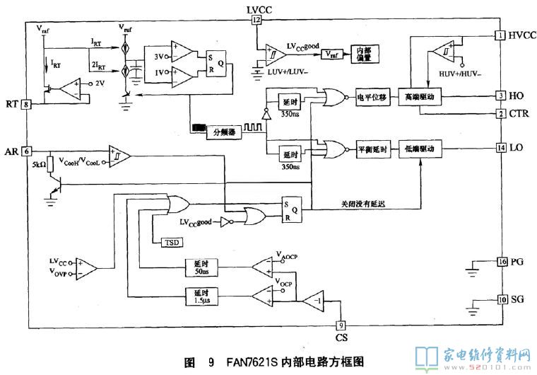

①FAN7621S简介FAN7621 S是半桥式谐振转换器,采用SOP双列贴片式16脚封装,工作电压一0. 3~25V,最大工作电流50μA,功耗1. 13W,工作温度一40~130°C。内部电路方框图如图6-9所示,包括高端的G极驱动电路,精确电流控制振荡器,频率限制电路、软启动电路,内置保护功能。高端的G极驱动电路具有共模噪声消除能力,通过卓越的抗噪能力确保运行稳定。使用零电压开关ZVS技术,显著降低开关损耗并提高效率。固定死区时间350ns,工作频率最高可达300kHz,
通过外部LVCC为所有保护提供自动重启操作,设有过压保护OVP、过流保护OCP、异常电流保护AOCP、内部热关断保护TSD等。
FAN7621S引脚功能和维修数据见表3。
②半桥式输出电路简介电路中,R840为过流检测取样电阻;R865、R866、R868、R869为输出电压取样电阻;N833为稳压光电耦合器;N834为具有精密电压基准的稳压集成电路;R867、C849用于防止寄生振荡。
为了更好的驱动上臂MOSFET开关管,采用了自举升压电路,VD831为自举升压二极管;C836为自举升压电容。当半桥式输出电路开关管V831截止时,V832导通,N831的2脚接地,VCC-LCC通过VD831为C836充电,此时C836两端电压为VCC-LCC,当半桥式输出电路开关管V831导通,V832截止时,N831的2脚变为380V,此时C836两端电压不能突变,N831的1脚电压为VCC-LCC加上380V,满足V831推动所需。
③启动工作过程遥控开机后,PFC电路启动工作,一是输出380V的PFC电压为半桥式输出电路MOSFET开关管V831、V832供电;同时PFC驱动电路N830的2脚输出高电平 RDV电压,迫使V835导通,输出VCC-LLC电压,为主电源驱动电路N831供电,主电源启动工作。
N831从3和14脚输出相位相反的激励脉冲,通过VD803、R856、R857和VD802、R859、R860组成两路灌流电路推动V831、V832交替导通和截止,产生的脉冲电流在T831中产生感应电压。由于T831的初级绕组和电容器C842组成串联谐振电路,流过绕组的电流接近正弦波。T831次级感应电压经全桥整流电路整流、滤波后产生24V、12V、18V电压,24V电压为背光灯电路供电,12V电压为主板供电,18V电压为伴音功放电路供电。
④稳压工作过程稳压控制电路由误差放大器N834、光电耦合器N833为核心组成。当24V、12V输出端的电压偏高时,此偏高的电压经电阻取样,N834的输入电压升高,输出电压降低,N833内部发光二极管通过的电流加大,光敏三极管通过的电流加大,N831的8、6脚得到的反馈电压比正常时低,开关管的导通时间相应地变短,T831上的各感应电压会相应地降低,24V、12V输出端的电压恢复到正常值;当24V、12V输出端的电压偏低时,其稳压过程与前述相反。
⑤开关管电流检测电路由R840、R834和N831的9脚内部完成。半桥式输出电路MOSFET开关管V831、V832过流时,流过R840的电流增大,R840两端的压降增大,经R834送到N831的9脚电流检测输入端,使9脚负压更负,达到保护设定值时,内部过流保护电路启动,使N831停振,保护MOSFET开关管V831、V832的安全。 ⑥过压保护电路驱动芯片N831的12脚供电输入端,内设电压检测电路,当输入到12脚的供电电压过高,超过23V时,N831芯片内部保护电路动作。
