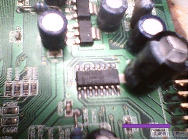

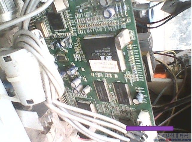

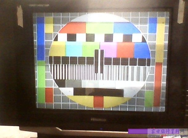

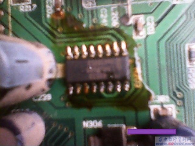

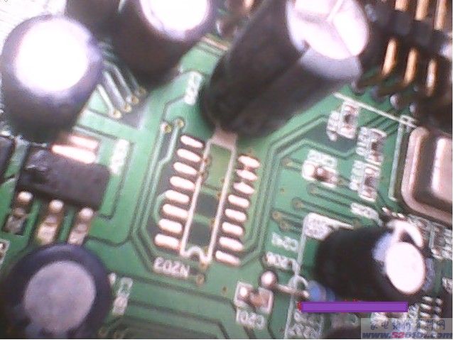

一台海信HDP2568视频1 、TV正常,而视频2图像跳动、颜色不鲜艳,由于客户同时使用VCD和卫星天线,要求修复视频2功能。
原理分析:该机视频1 、TV,视频2均是通过N703视频转换开关4053进行“三选一”后将信号输入N202进行处理,现在视频1 、TV都正常,仅视频2不正常,只能说明N703 损坏,遂用热风枪将4053贴片集成取下,用烙铁将焊盘整平后换新,该机完全正常。下图为手机拍摄的操作效果图(顺序:“拆掉4053 IC的效果图” “焊好后未处理效果图 ” “装机准备试机效果图” “试机效果图 ” “清洗焊剂后效果图” )
