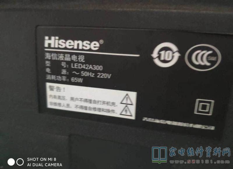

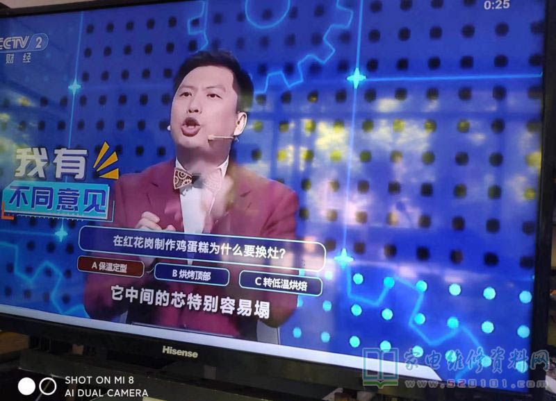

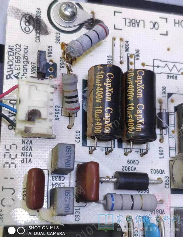

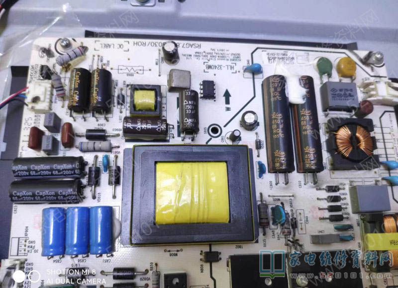

最近给一台海信LED42A300液晶电视换了灯条,准备改小电流,结果查阅资料,没有找到
AP3843CP
技改方案,后来分析,发现增大下图2中的电阻可以减小电流,仅供大家参考。
