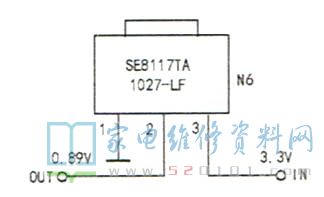

一台海信TLM32V66A型液晶电视,开机红灯转蓝灯,黑屏。用户说有时能打开,也有正常的声音和图像,但很快画面变为竖彩条,同时喇叭中有尖叫声,接着就黑屏,无声。根据现象分析,该故障涉及开关电源和主板电路。拆机,通电测量电源板上STB.5VS、12V、PWM.SW、5VM电压均正常。该机电源板型号为RSAG7.820.1459/ROH VER.K,主板型号为RSAG7 820.4204/ROH VER.B。先从主板电源入手,通电测量主芯片外围直流变换电路稳压器输出电压情况,当检测至稳压器N6时,发现其输出电压仅0.89V,而测输入端为3.3V。相关电路见图1。
次日,在一块废弃的电脑主板上找到了一只DF1117-1.25,将原机的SE8117TA拆下,换上找来的稳压器后通电试验,开机红灯转蓝灯,稍后出现蓝屏,送入AV信号,图声正常。此时测1117的②脚输出电压为1.246V。试机两个多小时一直正常,期间反复开/关机,没有出现异常情况,机器修复。
小结:该机系内核供电过低导致CPU工作异常,造成开机困难。笔者认为,用户所说的有时能开机,且短时间内有正常的图声,然后出现彩条、伴音尖叫,应是稳压器偶然输出了CPU工作所需的最低临界点电压,短时工作后电压跌落机器变为“死机”。以上个人见解,不妥之处,请指正!
