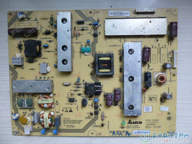

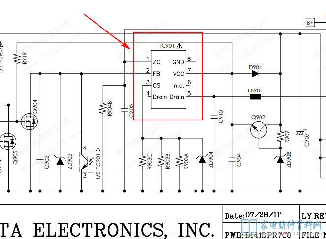

接修一台海尔LE42Z300R3D液晶电视,故障表现为三无,拆开机器,其电源板型号是DPS-141DP,目测IC901炸裂,网上下载该机型的电源板图纸,但是没有标注没有元器件型号,最后查到型号是ICE2QR4765,更换后故障修复。
