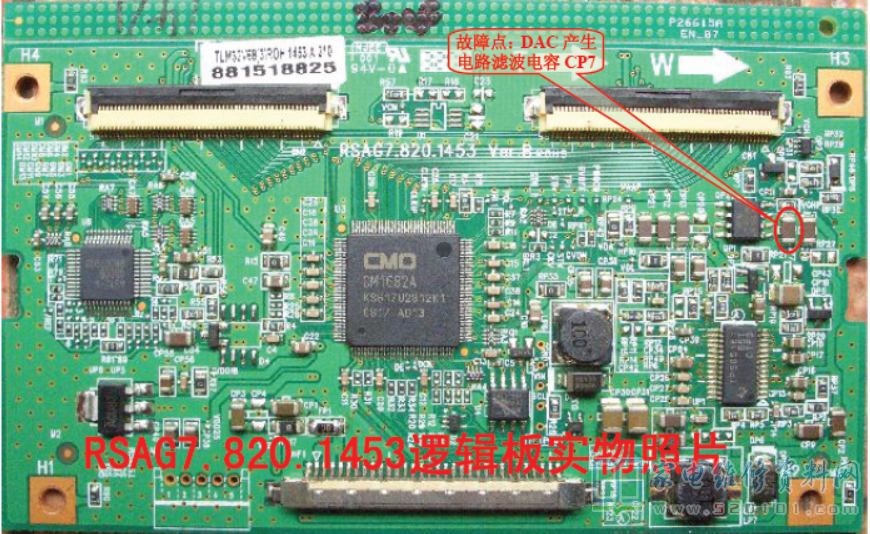

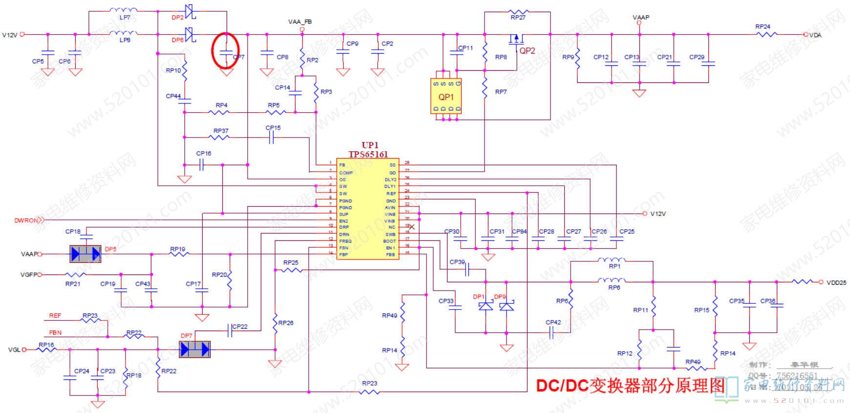

一台海信TLM32V68液晶电视(MST6机芯),故障现象是有声无图像。开机观察有声无图,屏呈暗蓝色,显然是屏组件没有工作所致,首先检测屏开关输出12V正常,那么问题只能出在逻辑板上,取下逻辑板,检查保险FP1已经开路,这说明逻辑板有短路存在,因此把重点放在对DC/DC变换电路的检测上,测各路输出电压对地电阻,发现VDA端对地电阻为0欧,看来问题就出在VDA产生电路,取下QP2测其S极脚位对地电阻为正常600欧,测其D极脚位时阻值依然为0欧,正常时此处对地电阻应为490欧,分别取下CP2、CP9、CP8和CP7测量对地电阻,当取下CP7时对地阻值恢复正常,更换CP7后开机整机恢复正常。
