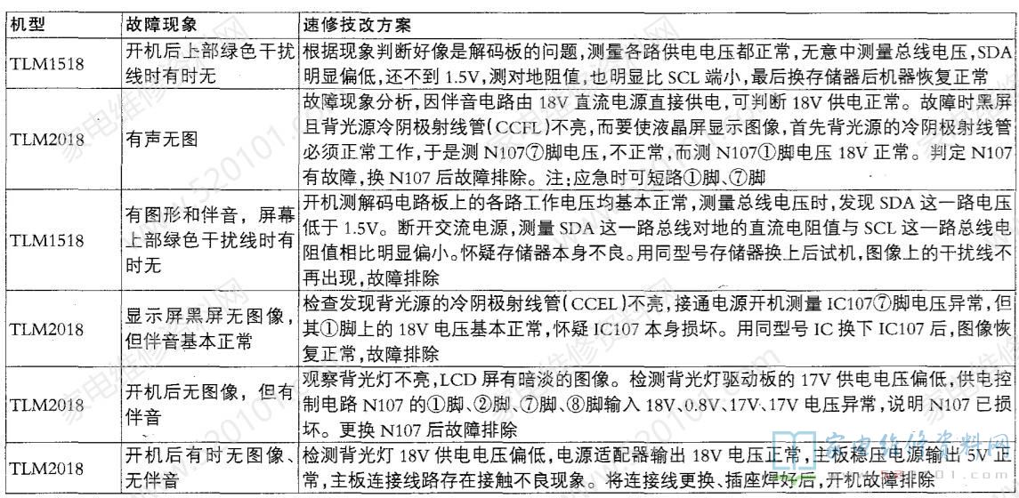

下表列举了笔者在维修海信TLM1518、TLM2018两款液晶电视中遇到的故障维修技改方案,仅供参考。
