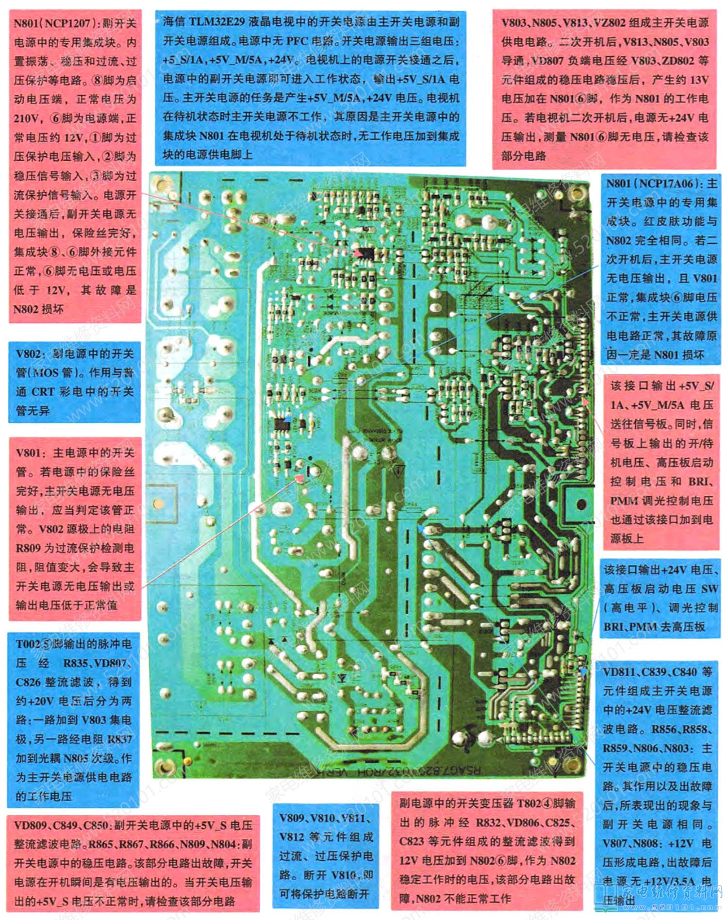

图解海信TLM32E29液晶电视开关电源故障检修要点
