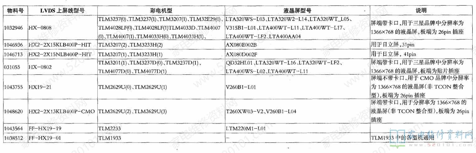

海信液晶电视LVDS上屏线代换速查表
2023-04-06作者:李晓1320评论
