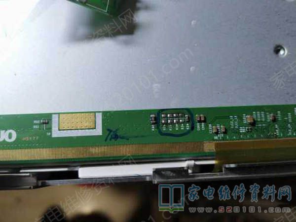

针对海信HZ65E5A液晶电视,采用的是友达屏65T50-SOD,屏幕出现竖带的故障,技改方法:拆掉边板VGH供电电阻图像正常,下图2中黑圈标注内的4个电阻即可。
