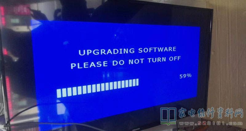

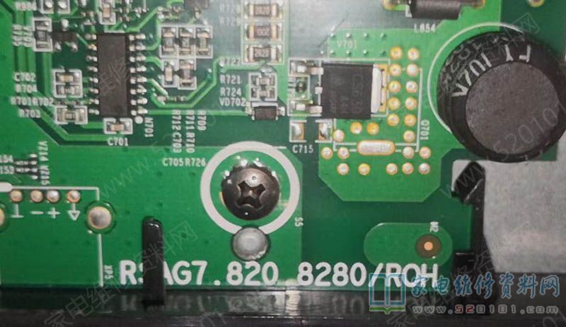

接修一台海信HZ43E35A液晶电视,故障表现为蓝灯亮无其他反应,音频孔读取打印信息显示AUTH_FAIL认证失败,判定EMMC坏,网上搜索板号
RSAG7.820.8280/ROH

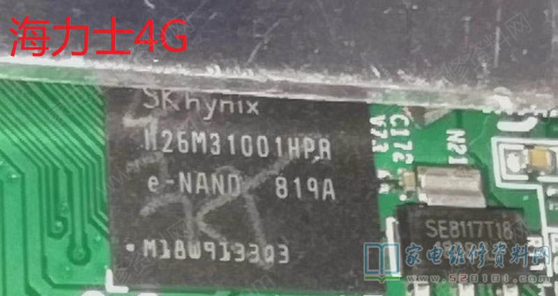

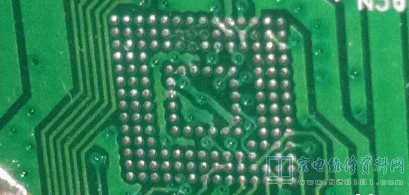

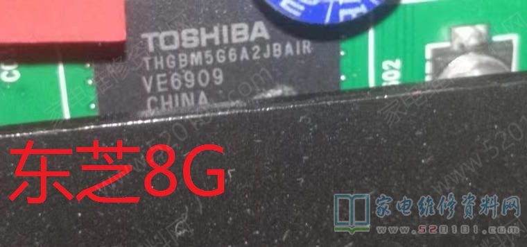

的主板一百多元起,找卖数据的大神,说是海力士EMMC特爱坏,是此板子的通病,这款机器放心找料板折机的东芝8G EMMC代换就行,一般东芝EMMC极少坏的,照着卖家提示的操作一次成功。
装好写入程序的EMMC ,还需要U盘刷机,如通电不执行U盘程序,可以尝试通电不停按压遥控器音量减。
