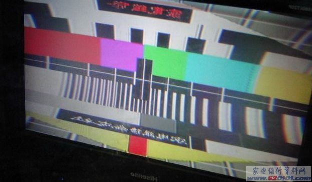

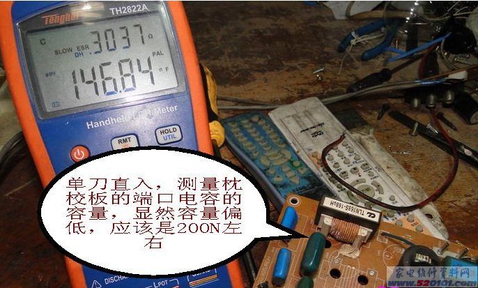

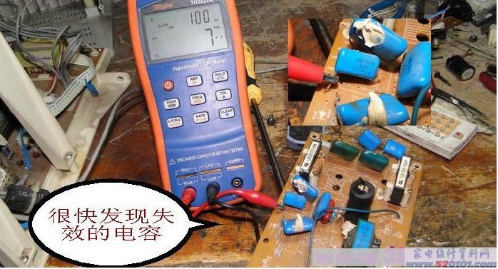

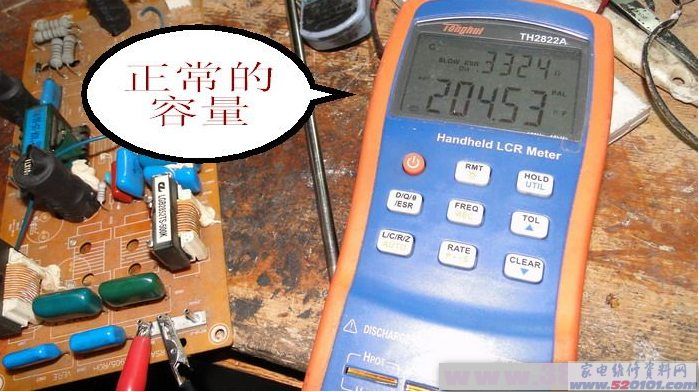

维修海信 HDP3278CH 行幅增大枕校不好
维修此类短管机的这样故障非常简单,就是那个等效普通机S电容的那个小板的故障,可以测量小板等效S
电容端口容量,。。。。维修过程照片所示。。
