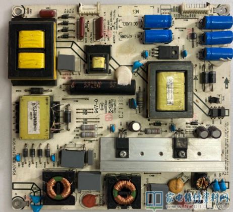

接修一台海信LED50K360J液晶电视,拆机,该机器电源二合一板型号:RSAG7.820.5104,目测发现V901(5N50)出有打火烧黑痕迹,测试发现V902(5N50)短路,R901(22O欧),R902(22O欧)开路,VD901开路,更换上述原件后换保险丝F801(4A)。
开机,电源灯中间白色灯点亮,有开机声音,但是黑屏。测试XP901至背光LED端子,两组电压都是40V左右,用LED灯条测试仪测试,背光灯条正常。
首先查资料,背光升压控制芯片型号LX27901 ID,为16脚贴片芯片。基本找不到太多有用的资料,于是在某宝上买了几片,换后,机器正常,故障修复。
