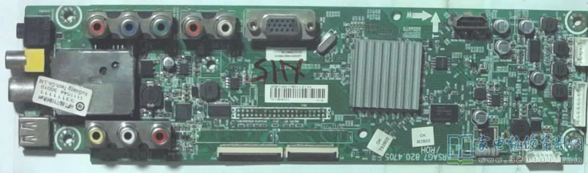

海信LED32K10液晶电视不定时死机的通病维修
2022-11-05
作者:宋飞
1636
一台海信LED32K10液晶电视,故障现象是不定时死机。此机采用的是
RSAG7.820.4705
板,故障原因是主芯片MST6M182底部接地焊盘接触不良,用热风枪重新加热至焊锡融化即可。
