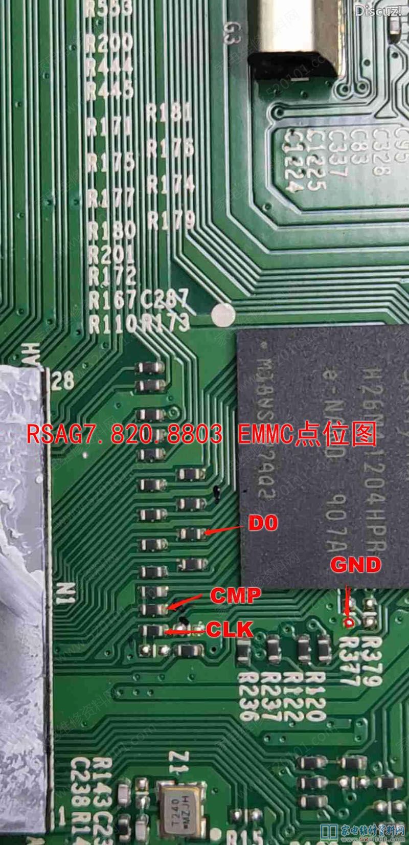

海信RSAG7.820.8803 EMMC点位图
2021-09-27
作者:牛氏家电
2952
海信采用RSAG7.820.8803板的EMMC点位如下图所示,供广大网友维修参考用。
