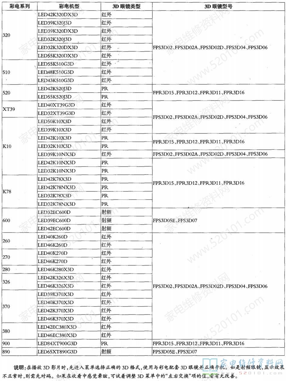

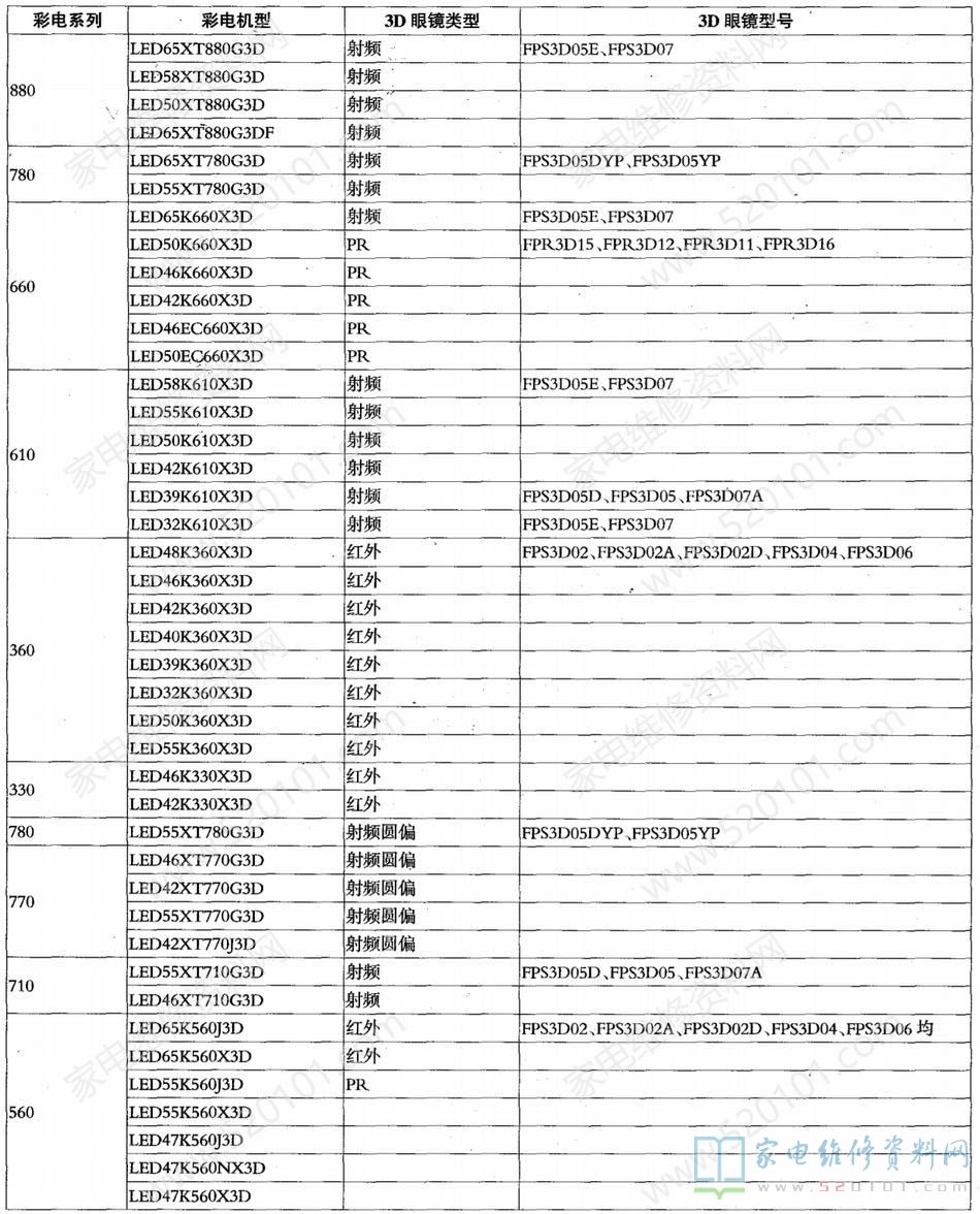

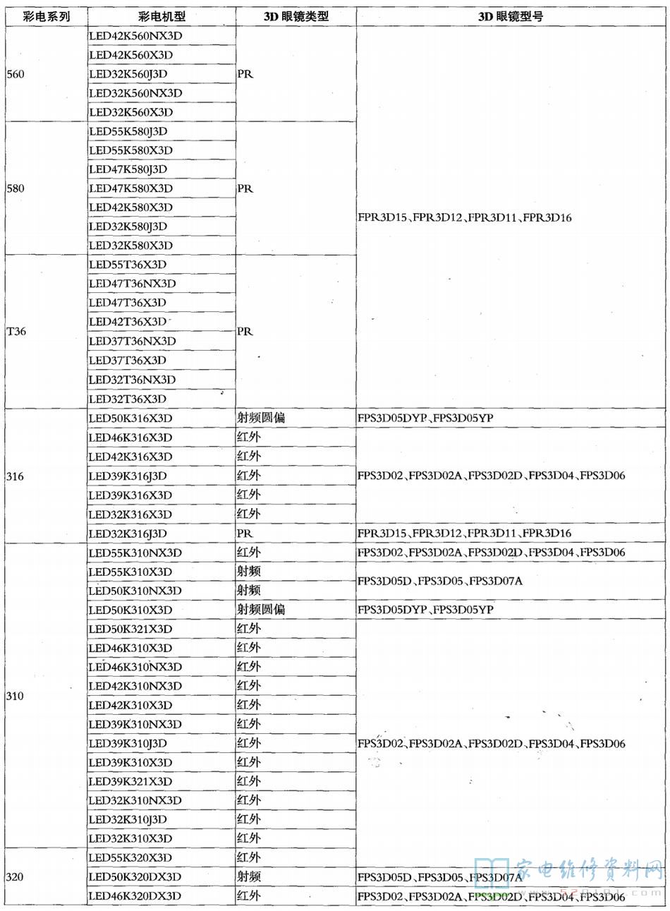

海信3D液晶电视机型与3D眼镜型号对照表
2023-04-28作者:张洪剑1459评论
