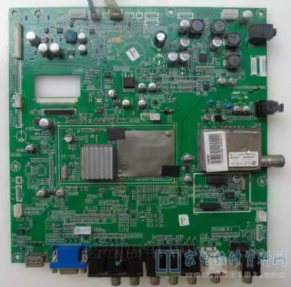

接修一台海信TLM3733型液晶电视,故障表现为白板。开机,检测主板各部分供电正常,测量逻辑板12V电压没有,故障应为逻辑没有供电造成的,对地测量阻值正常。逻辑板供电是由主板PVCC供给到U900(P542C),由U900输出12V给逻辑板,实测U900有12V输入、无输出。于是用一根导线短接U900输入与输出脚后试机,机器恢复正常。现已交付用户使用半年多,一切正常。
编者注:此方法虽能一时解决问题,但主板却失去保护,且存在逻辑板供电驱动不足的隐患。
