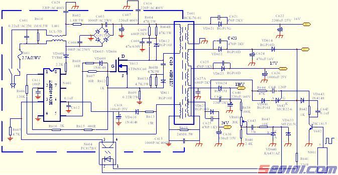

TC2175G、TC2102G的电源电路采用了美国安森美公司设计的集成电路MC44608P75,该集成电路内置75KHz振荡器、恒流源电路、驱动放大输出电路,具有丰富的过压、过流保护电路。该电源的输出的主电压为110V、450mA,工作时的输出功率为80W,待机输出功率为1.3W是一种小型节能、高效的开关电源。
启动过程:

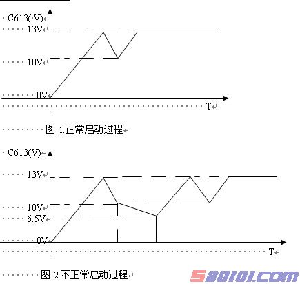

开机后220V交流电经过桥式整流电路后在C607上建立300V的直流电。300V的直流电经开关变压器(5)(7)绕组后送到V613的漏极(D)。同时220V交流电经过VD608半波整流后给集成电路N601(型号是MC44608P75)的(8)脚供电,经内部的恒流源电路后对(6)脚外接电容C613充电,充电电流为9mA,在充电结束时,C613上建立起13V的工作电压。C613充电结束后,N601内部的75KHz振荡器开始工作,产生锯齿波脉冲和矩形波脉冲,锯齿波脉冲经过运算放大器后转为PWM控制信号。PWM信号经锁定开关控制、缓冲放大器放大后,从(5)脚输出送到MOS管V613的栅极(G),驱动V613工作。
N601内部的振荡器工作以后,C613上的电压会因为驱动输出激励信号而下降到10V左右。当V613工作后,次级(1)(3)绕组将提供一个工作电压,该电压经VD610整流后叠加在C613上,使C613上的电压升高并恢复到正常值,继续为N601提供稳定的工作电压,保证电源电路正常工作。(见图1)。如果在第一次起振结束时,变压器次级(1)(3)绕组产生的工作电压没有加到C613上,或者产生的感应电压不足时,C613上的电压会继续下降,当电压下降到6.5V时,220V电压经(8)脚内部的恒流源电路后重新对(6)脚外接C613充电,重复上面的工作过程,直到电源启动,电源启动后N601内部的恒流源电路停止对C613充电。(见图2)
稳压过程:

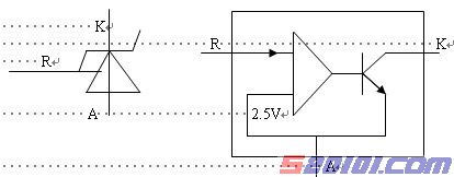

稳压电路是由小型稳压集成电路KA431(位号为V640)为中心的取样控制电路、N604光电转换电路组成。电路中的R极与K极之间接的RC网络是把一定频率的干扰由R端引导到低阻抗的K端滤除掉。正常工作时,KA431导通,当控制R极有微小的变化时,对应的K-A之间的电流将发较脚大的变化。+B电压升高时,+B经R639、VR601、R640取样分压后,在R640上得到反映高压变化情况的控制电压,该电压加到V640的控制R极,当R极电压升高时,V640的导通程度加大,流经K极的电流将加大,导致N640(1)(2)脚的导通电流加大,根据N640的光电转换作用,该控制电流进一步控制N601的工作状态,改变PWM脉冲输出比例,使V601的导通时间缩短,T601储能下降,最后使输出的+B电压下降。电压下降的情况正好相反。
保护电路:
+B电压过高的保护:当+B电压升高时,说明变压器+B绕组得到的电压过高,对应的变压器次极(1)(3)绕组得到的电压也将同比例升高。该电压给(6)脚内部提供工作电源,当该脚电压超过15V时(即+B电压超过+B/13V*15V=126V),N601进入保护状态,(5)脚停止输出PWM脉冲。
+B电压过低的保护:(6)脚电压低于10V时(相当于+B电压低于+B/13V*10V=84V),N601进入保护状态。
过流保护:当(1)脚输入电流超过120uA时,即变压器(1)(3)绕组峰值电压超过(120uA*R606)120uA *120K=14.4V时,N601进入保护状态。注意:R606的阻值最大允许使用150K,即(1)(3)脚的最高设计峰值电压为18V。当(2)脚反馈电压超过1V时,既通过R609的电流超过1V/0.22R=4.5A的时,N601(5)脚停止输出PWM脉冲。[Page]
(注:上述计算都是相对计算,仅供参考,具体的计算数值须与实物参数相符。)
待机控制:
该电源待机时的关键控制元件是可控硅V642。正常工作时,微处理器(7)脚输出高电平开机指令,V682饱和导通,V682集电极相当于接地。VD614整流后得到8V的工作电压送到V642的阴极K,V642 G-K结反向偏置,V642不工作,8V电压经VD643、R642、V682接地,VD642控制极G电压为7.5V。
在待机状态下,微处理器(7)脚输出低电平关机指令,V682瞬间截止,V642 G-K导通,T601(9)(10)绕组的能量经VD641整流后,经过V642、R641送到N604的(1)脚,加大了N604的发光强度,进一步控制N601的工作状态,使V601的导通时间缩短,使最终+B电压迅速下降到18V左右。

KA431
